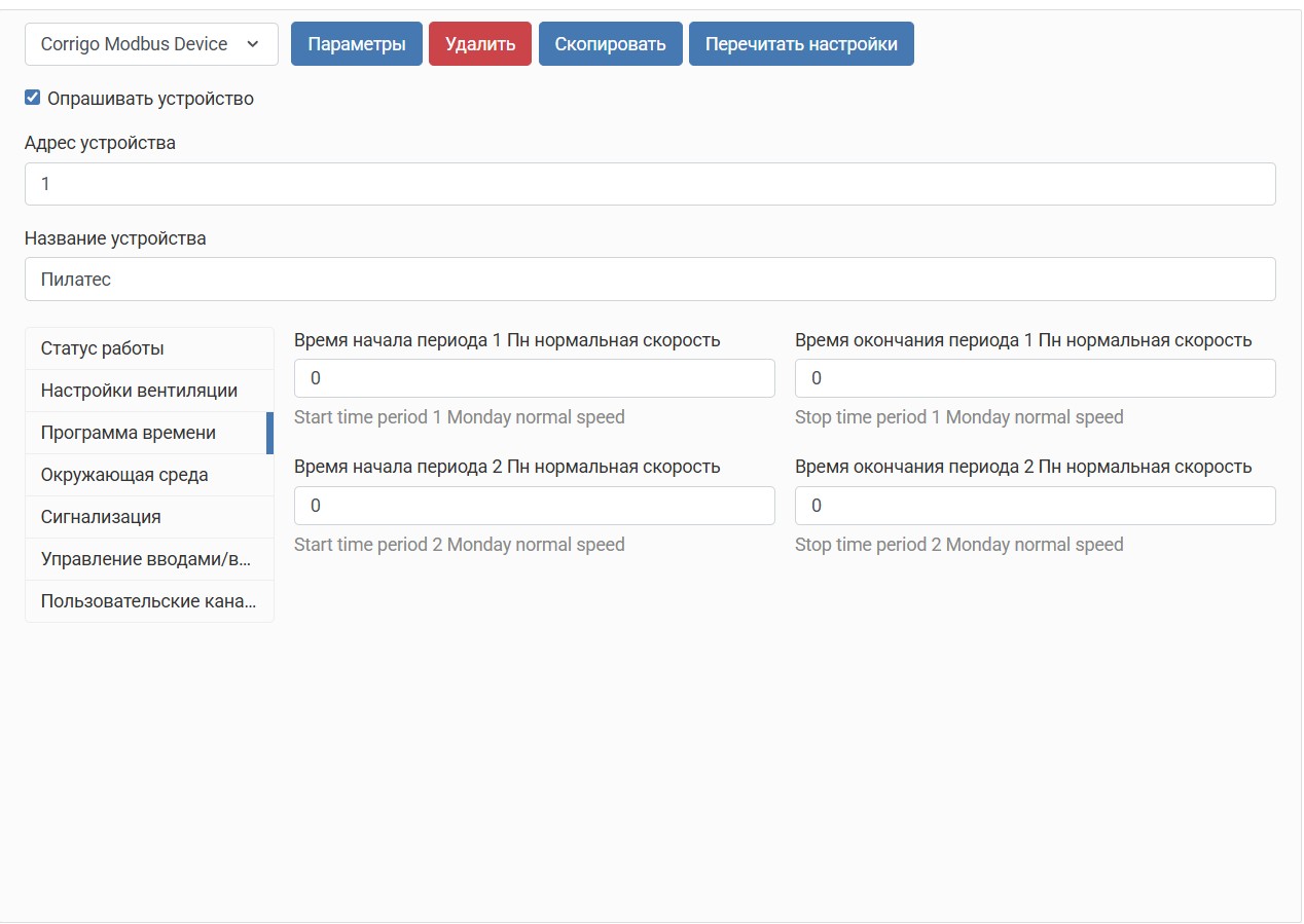

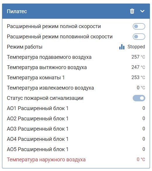

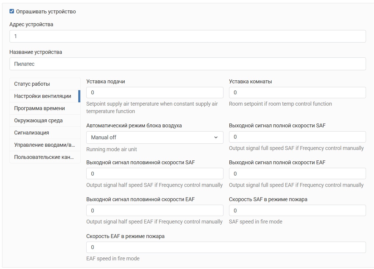

Добрый день. Имеется контроллер 8.5 версии 8.5.3. Есть необходимость диспетчеризации и управления вент установкой систем аир(Topvex FR03EL-R-CAV) подключена по rs485. Как добиться чтобы некоторые параметры считывались для дальнейшего изменения(такие как уставка температуры, расписание режимов работы, максимальная скорость, половинная скорость и т.д.) ?
corrigo-modbus-device (9).json (11,8 КБ)
Corrigo modbus.xlsx (11,9 КБ)
Рекомендую сначала проверить нужные регистры, опросив их через Modbus-клиент, — так вы убедитесь, что устройство отвечает и возвращает корректные значения. После этого шаблон устройства удобно собрать с помощью генератора шаблонов.
