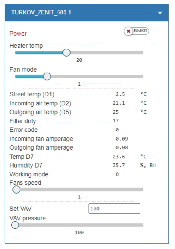

Добрый день. Имею вент установку Турков Zenit heco 550, пытаюсь ее подключить к контроллеру вайренборд. Изучил тему: https://support.wirenboard.com/t/podklyuchenie-turkov-zenit500-k-wb6/3732
Подсмотрел в данной теме описание шаблона, повторил у себя, в mqtt получаю стабильно все параметры с вент установки, но при попытке с контроллера поменять любой из параметров, этот параметр окрашивается в красный цвет и перестает отвечать до момента перезагрузки mqtt. Не пойму куда копать? Прилагаю шаблон и скрин.
config-TURKOV_wb.json (2,8 КБ)
Оптимально - попробуйте записать значения с помощью Утилита «modbus_client» — Wiren Board
В случае несоответствия ответа ожидаемому - проверьте регистры по документации.
