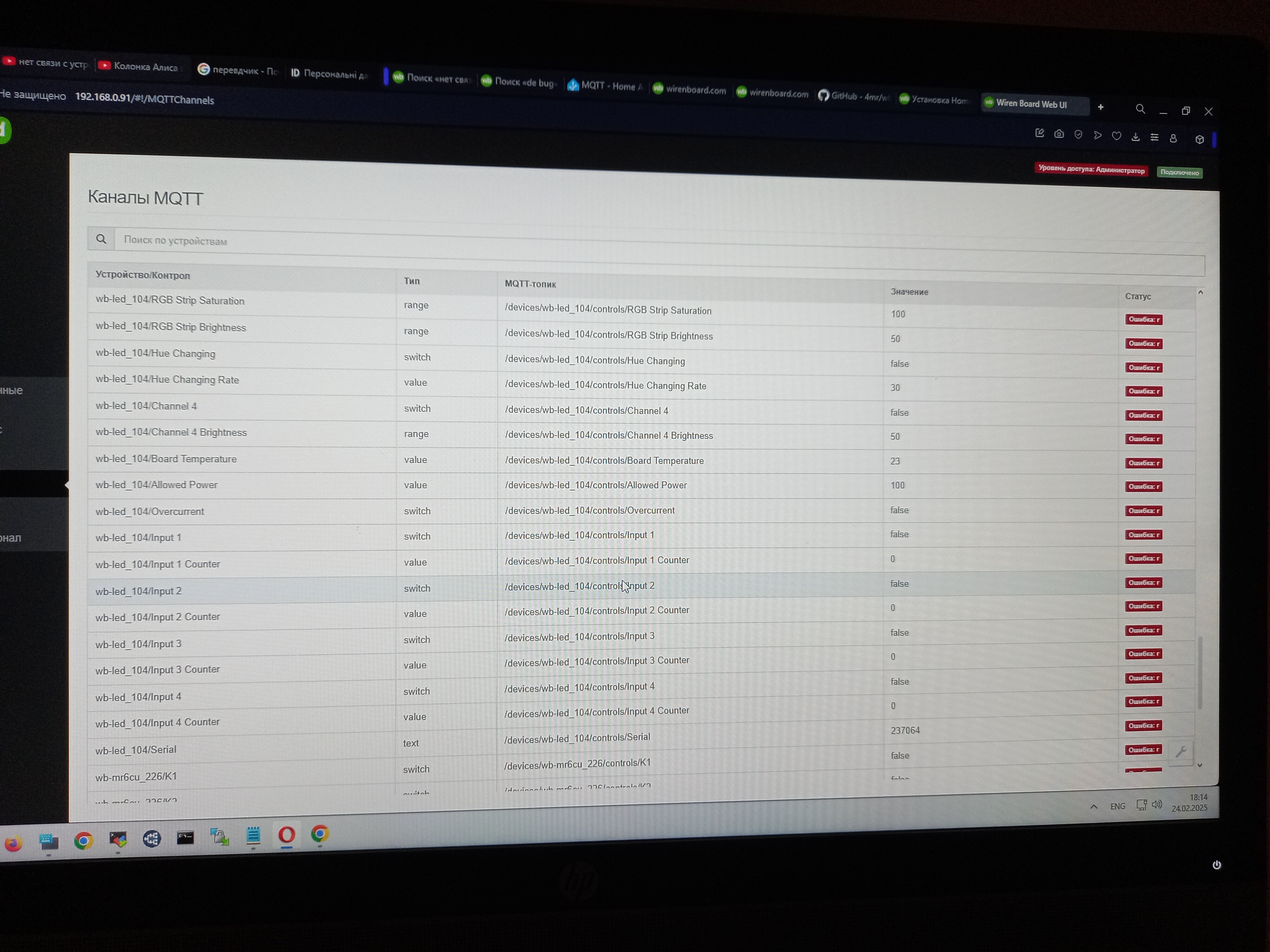

Доброго времени суток. Подскажите пожалуйста у меня такая ситуация : я первый раз работаю с wiren board, все делаю по инструкции с официального сайта. Я новичек в Java скрипте. Первые два раза когда я пробовал интегрировать управление через node-Red у меня слетал сам wiren board что я мог к нему подключится только через debug console и пришлось сбрасывать на заводские настройки. Потом я решил интегрировать управление через home assistent, и у меня слетели WB mr6cu. V2, WB led, WB mrps6/s. Все делаю по инструкции с официального сайта. В чем может быть проблема, что делаю не так и на что стоит заомтрить внимание? На перед благодарю за ответ.
В канале mqtt в веб-интерфейсе “ошибка: r” напротив реле и лед модуля
Пожалуйста опишите дуйствия. Какие команды выполнялись, какой результат выполнениия ожидался и чем полученный отличается?
Описание “слетели” - совсем неинформативно. Опрашиваются ли устройсва с помощью modbus_client?
Нет, устройства не отпрашиваться
Error occured
Какая именно ошибка?
На клемах V out и GND нет питания ( rs485 - 1). Я взял питание с клемы V1 + и GND и устройства заработали! В чем может быть проблема?
Включен ли соответствующий переключатель, контрол “wb-gpio/V_OUT” в интерфейсе?
А какой ток, рассчетный, кстати потребляетcя от клеммы V_out?

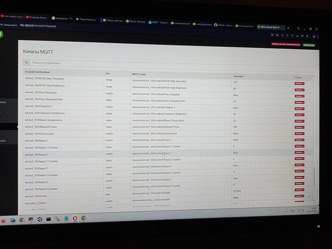

(вложения)
Да, на скриншоте видно что у контролов выставлен meta/error в “r”/
Если есть вопрос - сформулируйте его пожалуйста.
Опрашиваются ли эти устройства с помощью modbus_client?
