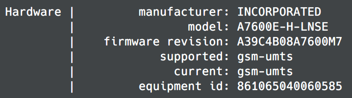

Сервис ModemManager позволяет получить информацию о модеме и прошивке с помощью команды mmcli -m any
В ответном сообщении вы сможете найти строку model в разделе Hardware:
Это и будет являться аппаратной версией.

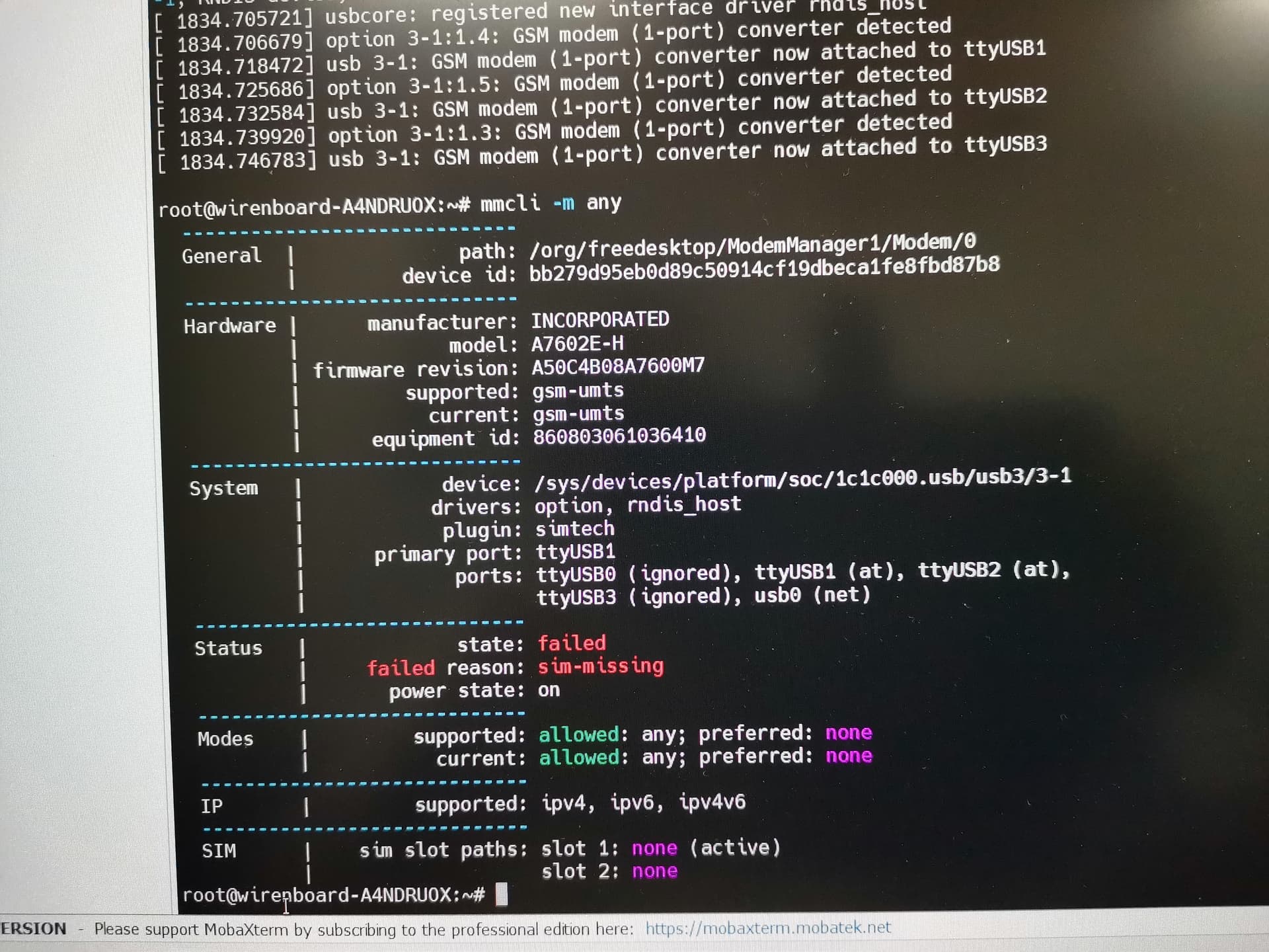

Я такой запрос делал и получал ответ см. приложение.
Благодарю за ожидание.

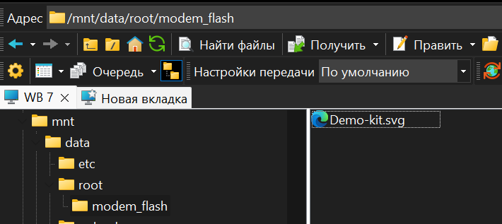

Вам следует поместить bin файл в абсолютную директорию /mnt/data/root/modem_flash.
В моем случае это файл Demo-kit.svg:
Теперь проверяю наличие файла:

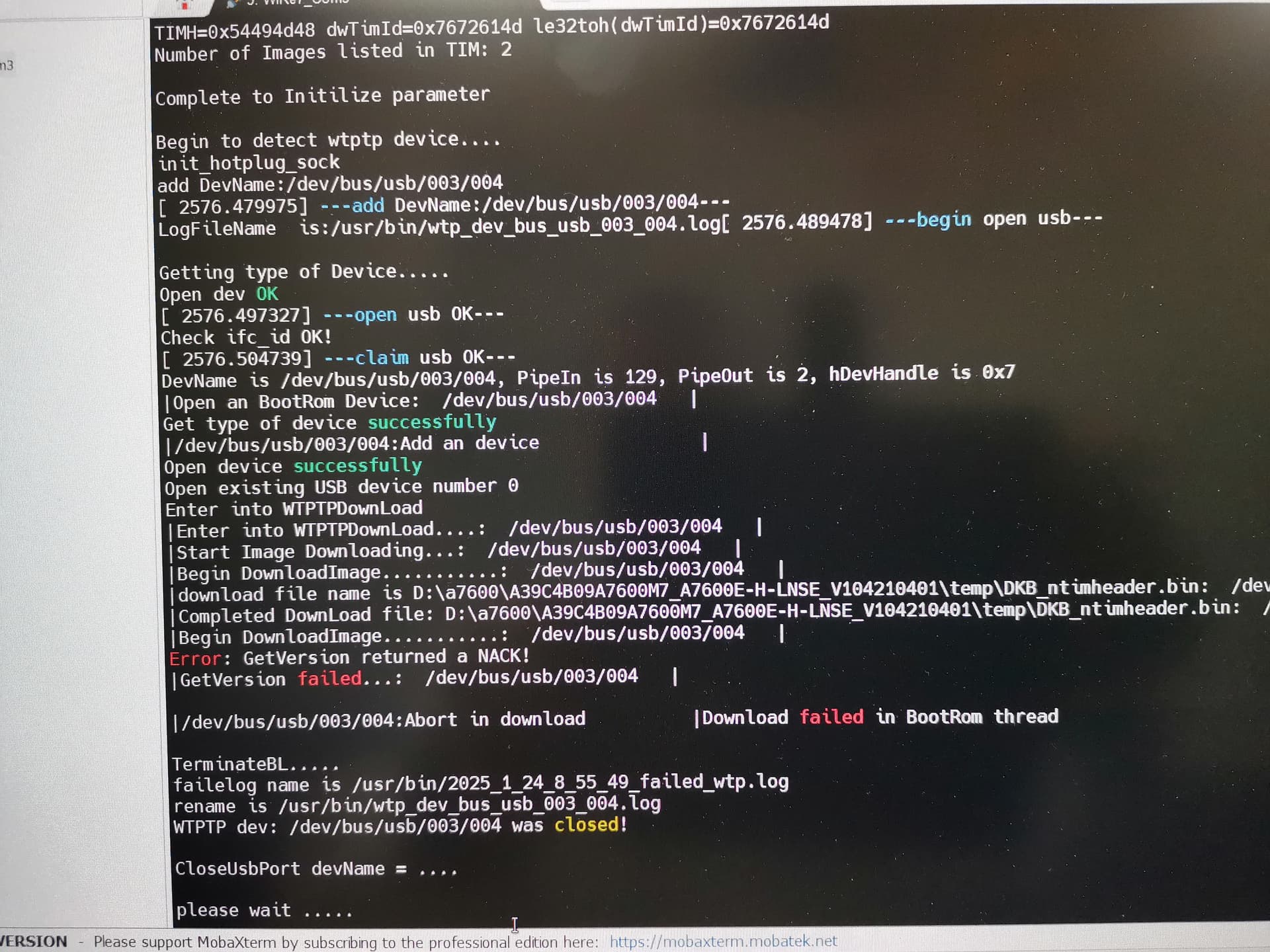

Все равно, что то идет не так. Высвечиваются такие ошибки. Можете прокомментировать
Покажите пожалуйста все логи, с обеих ssh сессий.
Крайне желательно в текстовом виде, спасибо!

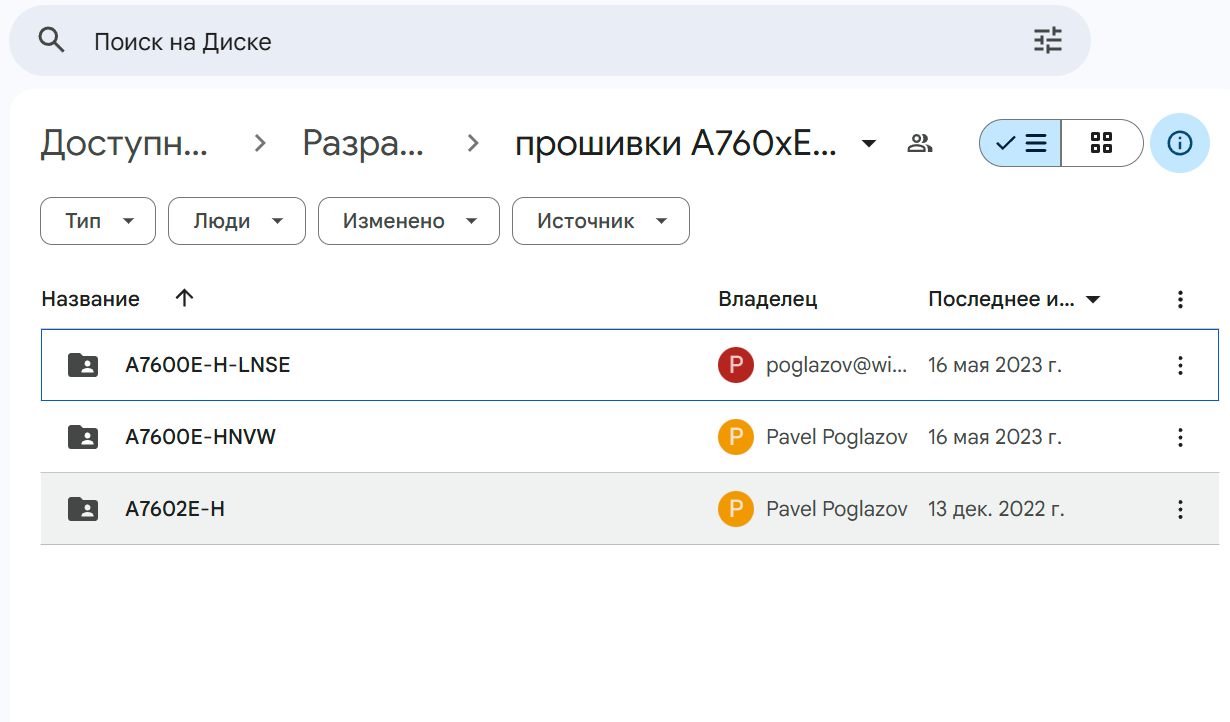

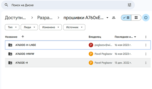

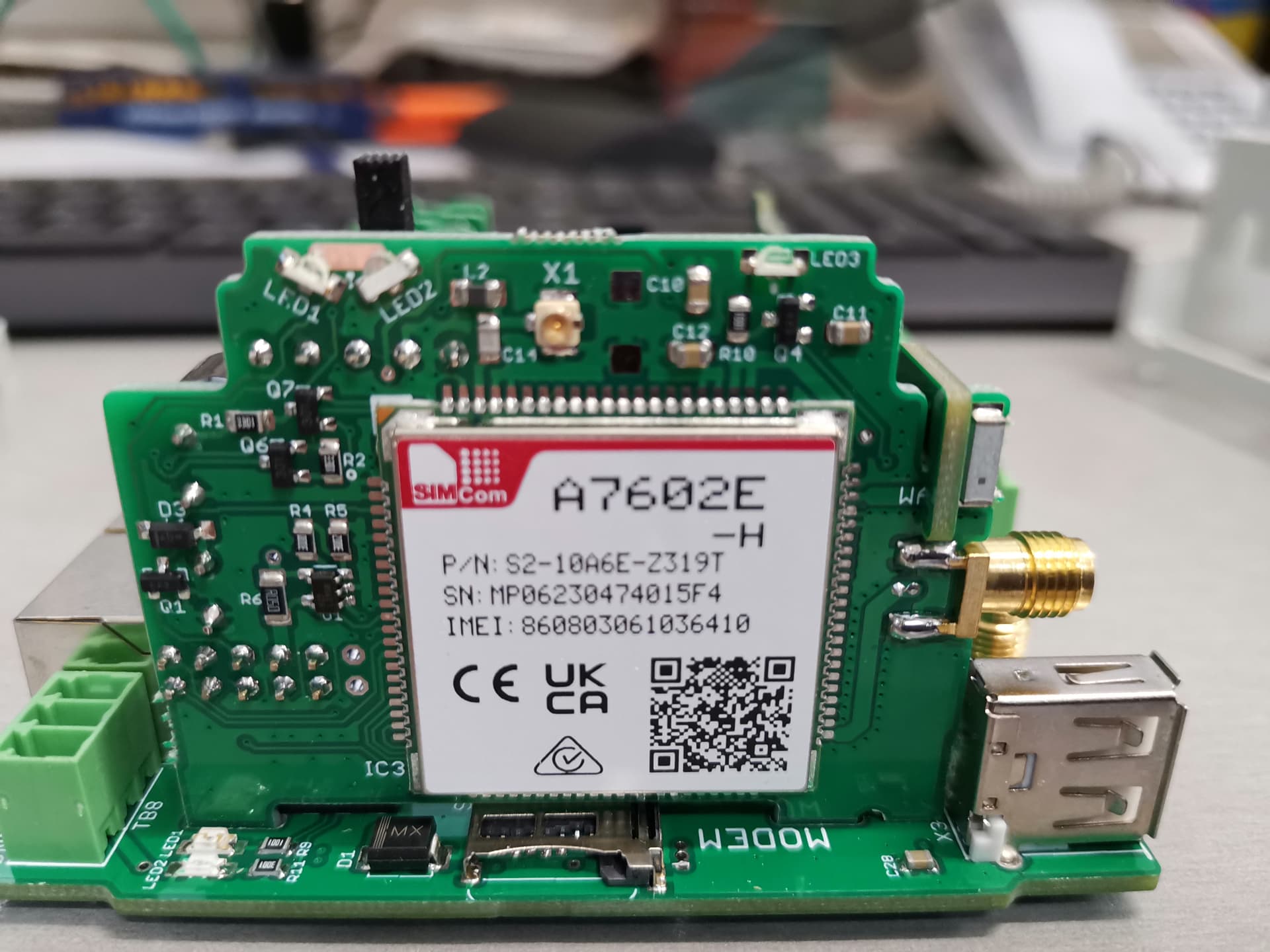

Здравствуйте! Еще раз зашёл на файл-обменщик с прошивками и обнаружил, что есть три вида модемов A7600E-H-LNSE (A39) ; A7600E-HNVW (A39) и A7600E-H (A50). В инструкции об этом ни чего не сказано, прошу поправить. У меня как раз стоит А50 (см. сообщения выше инф. о модеме). Скачал бин файл для А50 буду пробовать.
Что именно вам показалось не очевидным в инструкции?
Вы узнали аппаратную версию модема: A7602E-H. В файлообменнике для данной аппаратной версии существует только прошивка А50.
Прогрузил обновление модема до последней версии для А50 --В11. Правда обновление прошло только после помещения файла .бин в патку root.

В инструкции не одного слова о том, что есть два варианта модема А39 и А50.
Чтобы понять каким образом нам улучшить инструкцию, скажите пожалуйста, на каком этапе у вас встал выбор между А39 и А50?
Добрый день! Для человека который первый раз сталкивается с контролером WB, фраза в инструкции (A7600E-H имеют две аппаратные версии: A7600E-HNVW и A7600E-H-LNSE. Прошивки для них не совместимы.) говорит что существует только два варианта модема.
Хорошо - бы если было так:
  1. А39 - A7600E-HNVW–ссылка не прошивку
  2. А39 - A7600E-H-LNSE – ссылка не прошивку;
  3. А50 - A7602E-H-- ссылка не прошивку.
Поправили документацию, чтобы не вводило в ступор.
