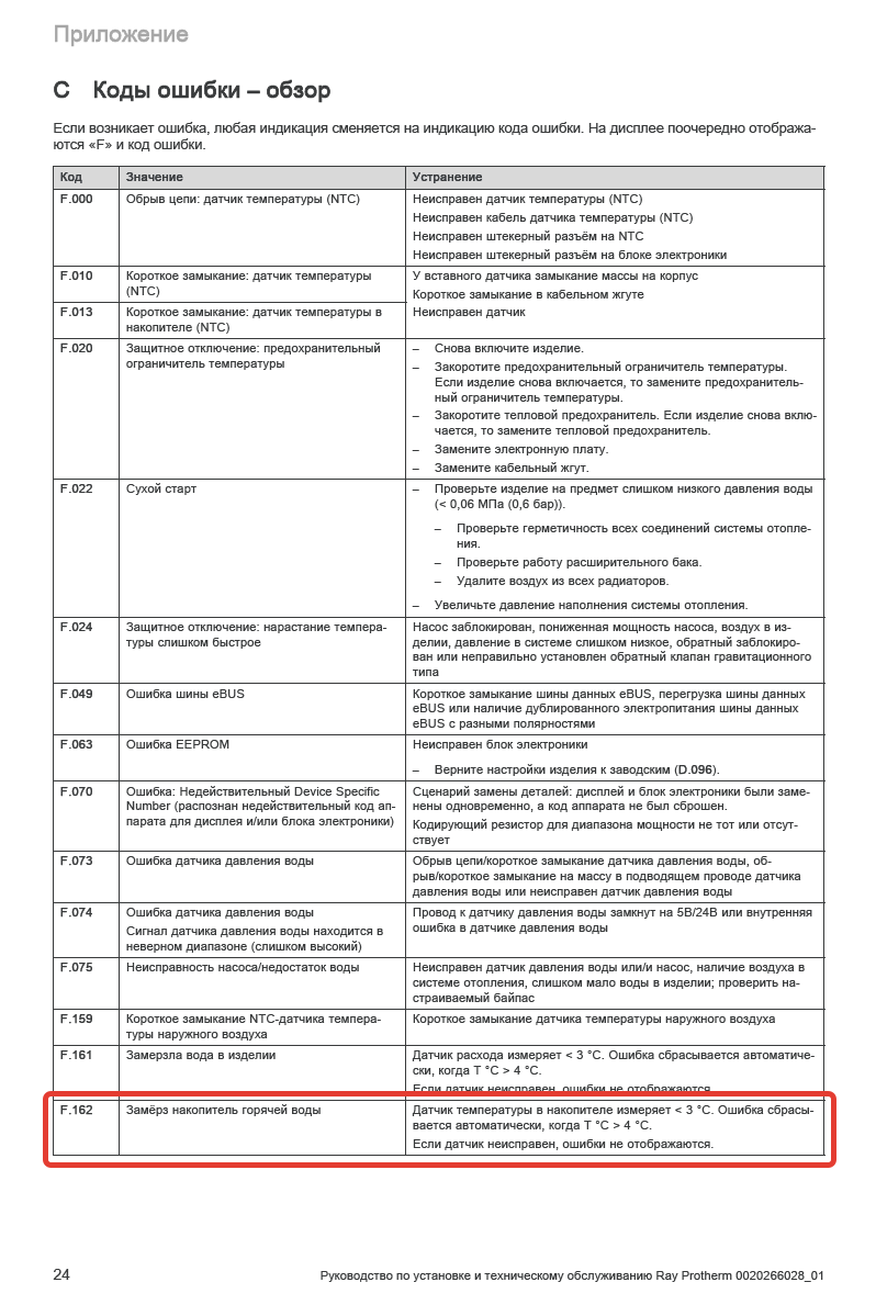

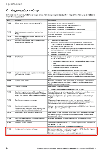

Коды ошибок.
Почему их нет у Валианта не знаю.
По ссылке инструкция к котлу.
