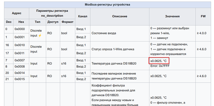

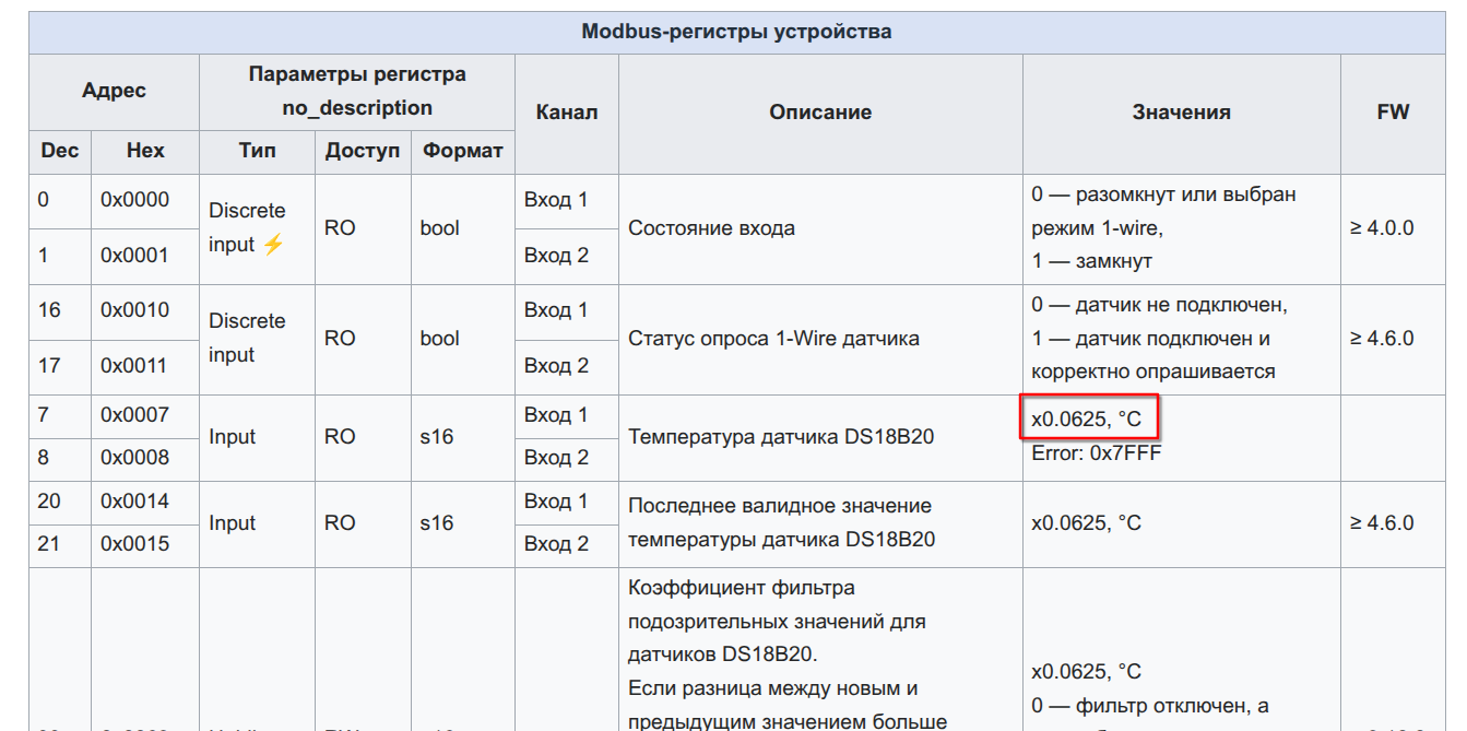

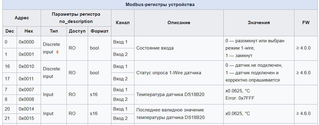

WB-M1W2 v.3 сам ничего не измеряет. Датчики ds18b20 цифровые и сами отдают значение температуры в готовом цифровом виде. Поэтому проблема измерения в них, либо в месте их установки.
Что бы убедиться верно ли работает модуль, опросите регистры 7, 8 затем полученные данные умножьте на поправочный коэффициент, сравните с реальной температурой в местах измерения.
Если данные завышены то это проблема в датчиках.

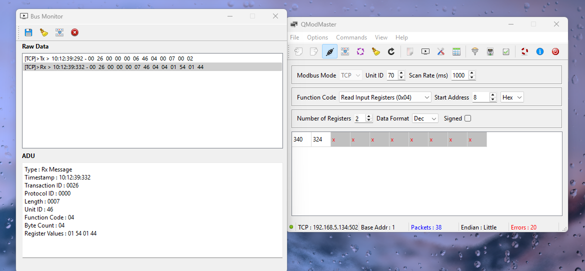

Я и получаю эти значения температуры, опрашивая 7 и 8 регистры .

Сможете прислать данные из этих регистров? Хочется увидеть байтики прям.

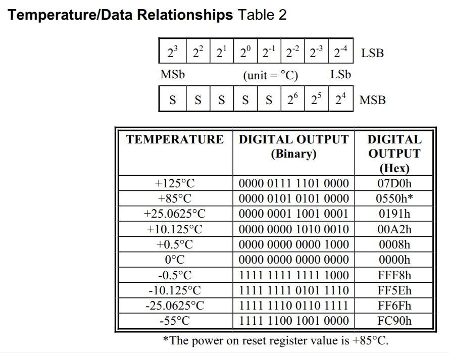

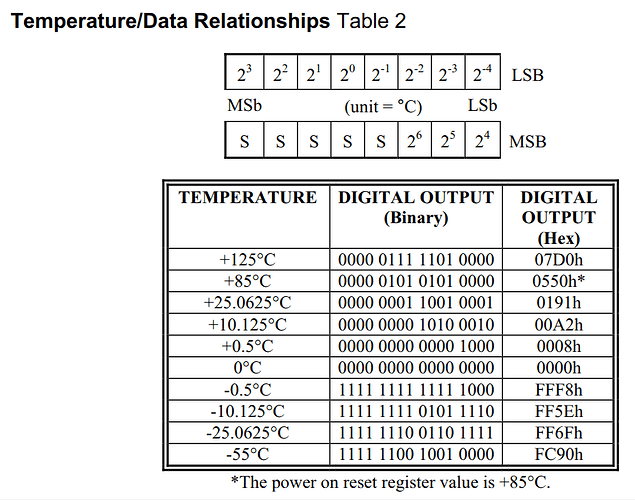

отличие на 15 очень похоже на смещение в 4 бита.
Ну как раз запрошенные коллегой байты ответа точно покажут.

Как я понимаю, чтобы получить значение в градусах Цельсия, нужно умножить значения из регистров на 0.0625.
Коллега вам верно подсказал, полученные значения из регистров умножить на значения что бы перевести в градусы Цельсия. Вы должны это представить в нужном виде в вашем ПО EasyBuilder
