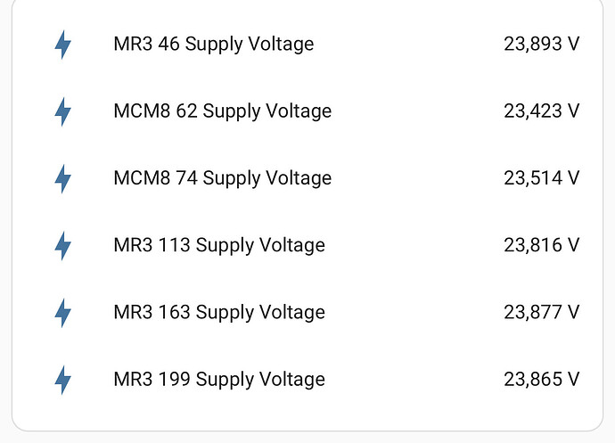

Добрый день , прозвучит наверно странный вопрос , но все же не сильная ли просадка напряжения , все устройства подключены последовательно сечение 0,5 меж блоками по rs-485.
Какое для логики и контроля можно задать предельное значение Мин Макс по напряжению ?
Полу питания mean well sdr-240-24 !
На сам блок wirenboard 8,5 приходит 24,1v

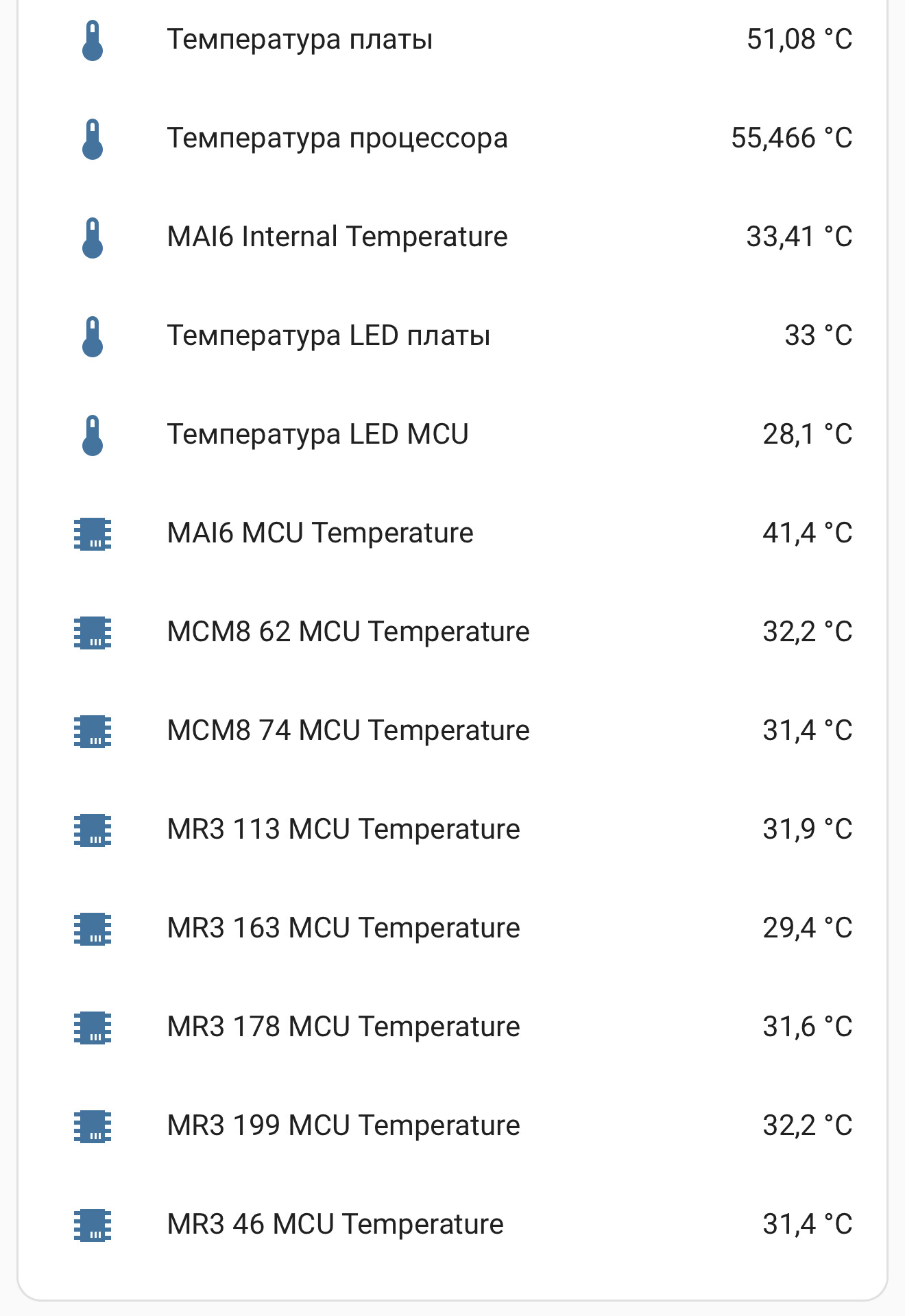

Так же еще вопрос по температурному режиму :
Какие режимы для контроля задать мин Макс ?
Падение в пределах нормы — беспокоиться не стоит.
Что касается температурного режима, рекомендую ориентироваться на табличные значения для устройств, например как в этой сводной таблице.
