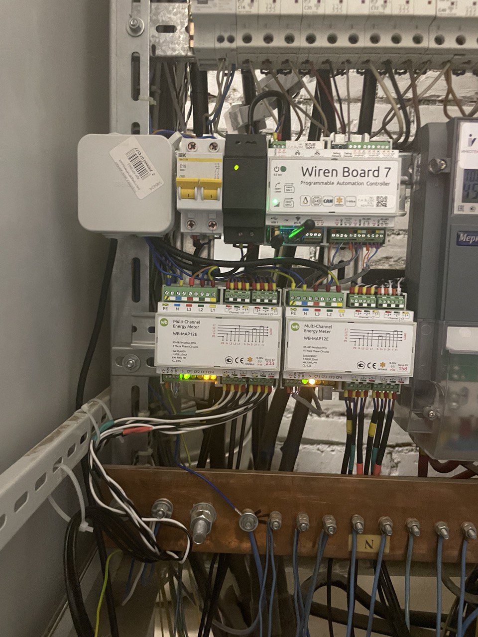

Собрали схему по измерению показателей электроэнергии (к контроллеру WirenBoard подключены 2 счетчика MAP).
Есть проблемы съема показаний по счетчику (красные значения).

Покажите пожалуйста фото подключния.
Не разберу, в качестве A используется синий а B - бело-синий?
Стоят ли на шине терминаторы? Очень неудачное, надо сказать расположение шины рядом с силовыми проводами. Если использовать экранированный кабель подключенным экраном и расположить шину дальше от силовых - количество ошибок обмена меняется? и
