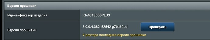

А какой модели коммутатор/маршрутизатору куда подключен контроллер?
Asus RT-AC1300GPLUS:
Кабели попробовал разные, изменений не заметил
Ну и попробуйте поменять скорость порта на ротуре на 10мбит/с

С основным роутером все ещё в процессе:
Стандартной прошивкой скорость порта настроить нельзя, пытаюсь накатить стороннюю прошивку.
