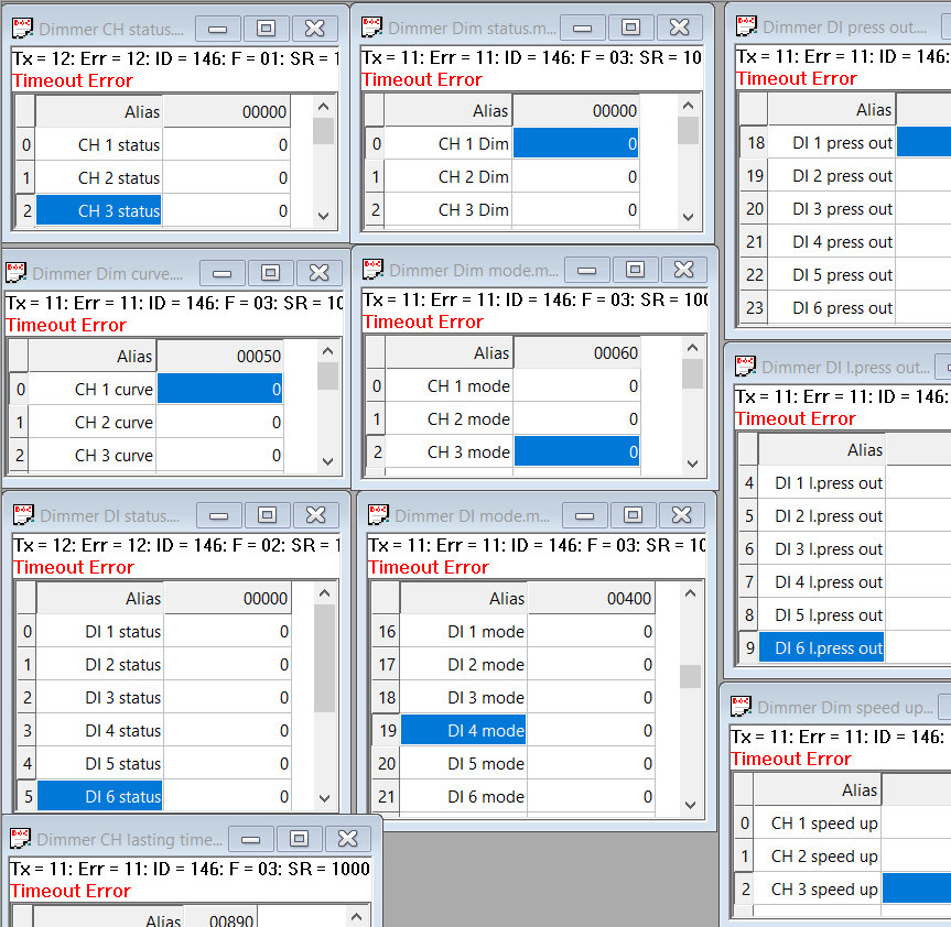

При соединении с такими настройками
соединение со шлюзом происходит, но обмена данными нет.
только TX и Err растет.
Что я делаю не так?

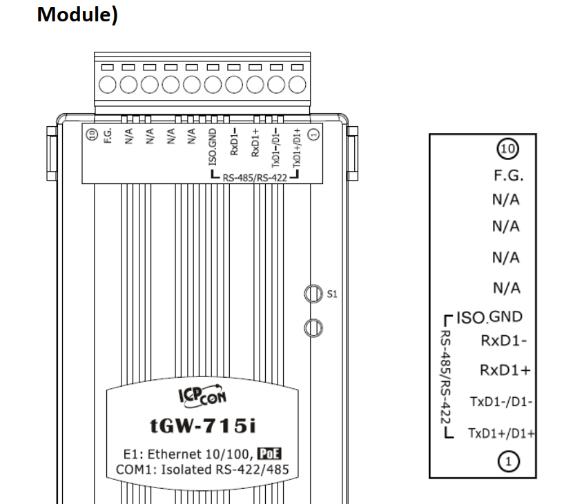

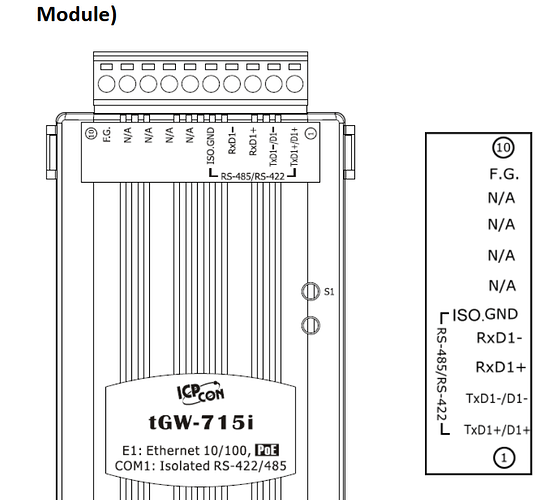

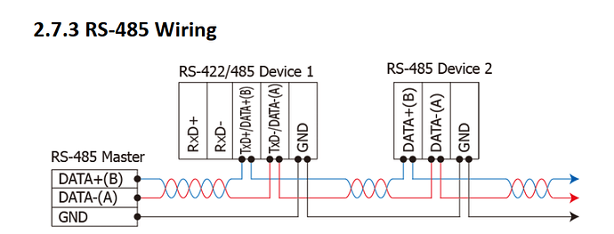

Соединение по схеме
GND напрямую с БП, все равно все модули и шлюз на нём.
Я бы попробовал еще увеличить таймаут ответа.
Вы не сообщили какие устройства подключаете, как они настроены?
Рекомендую провести диагностику и проверку связи через modbus_client.
