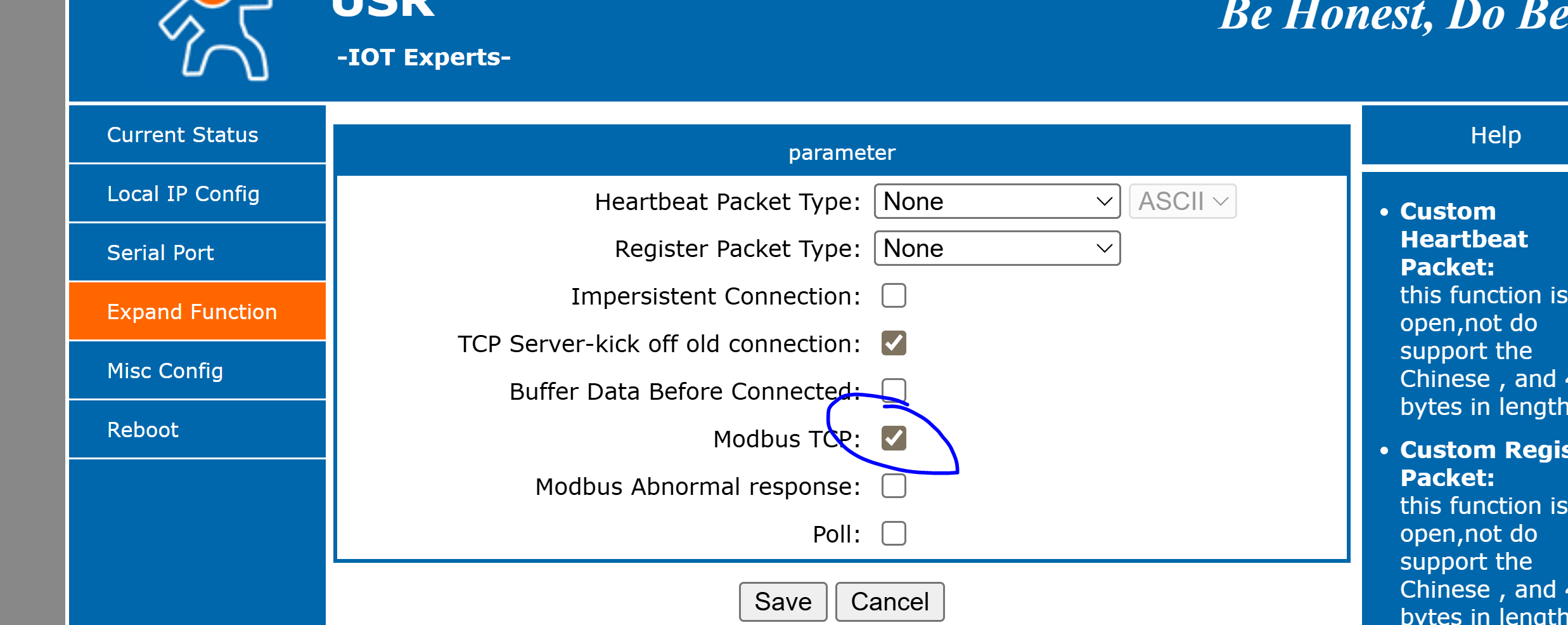

Извиняюсь за совсем глупый вопрос. Но чтобы не плодить темы решил написать тут. Приобрел Модуль WB-MD2. и TCP шлюз USR-TCP232-410S. Хочу тестово поуправлять диммером через Iridium. Но никак не могу настроить подлкючение модуля через шлюз. Может кто подскажет инструкции совсем для чайников?))) или для этого в любом случае еще дополнительно нужно приобретать контроллер?? Правильно ли я настроил сам шлюз для работы по Modnus через RS485?

Конфигурация RS-485, насколько можно судить по скриншоту, верная.
Вижу в левом меню пункт Web to Serial - можно из него запросить какие-то регистры с WB-MD2, чтобы убедиться, что RS-485 часть работает?

тут галочка стоит?
