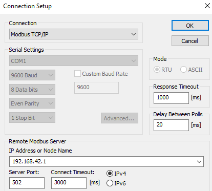

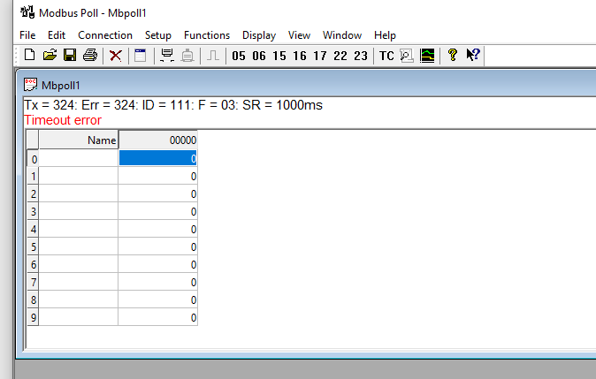

При подключении с ноутбука программой Modbus Poll выходит ошибка таймаута.

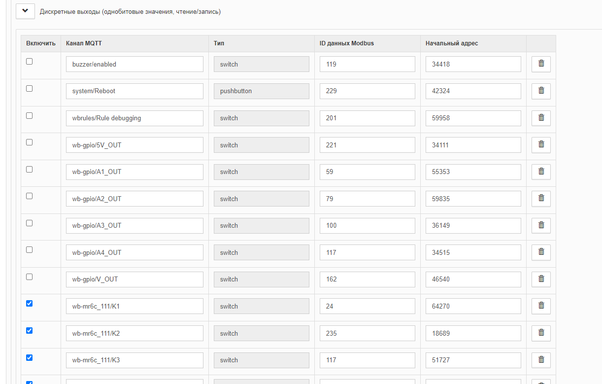

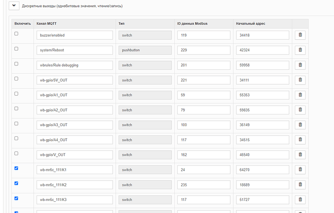

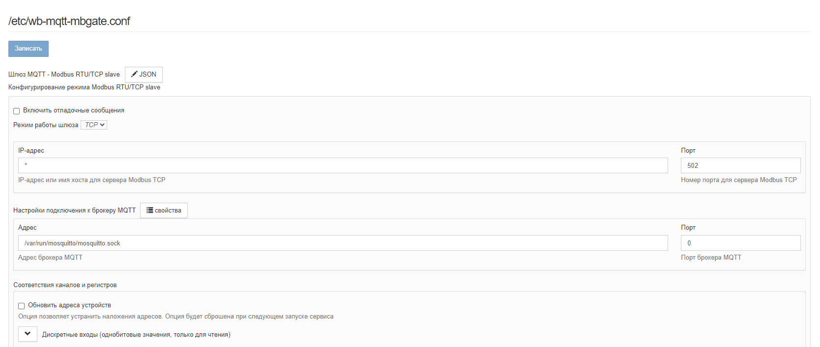

Настройки шлюза и настройки Modbus Poll во вложении.
Скажите пожалуйста, в чем ошибка?
Правильно понимаю, что SlaveID считается адрес контроллера, а адресом регистра считается ID данных Modbus в настройках шлюза?

Нет, адресом устройства является “ID данных Modbus” а регистр - “Начальный адрес” соответственно.
Не советую ей пользоваться, наглядность отсутствует. Не видно что отправлено что получено.
Запросите обычным modbus_client, например для wb_mr6c_111/K1 так:
modbus_client --debug -mtcp 192.168.42.1 -p 502 -t0x01  -a234 -r 64270 -c 1
