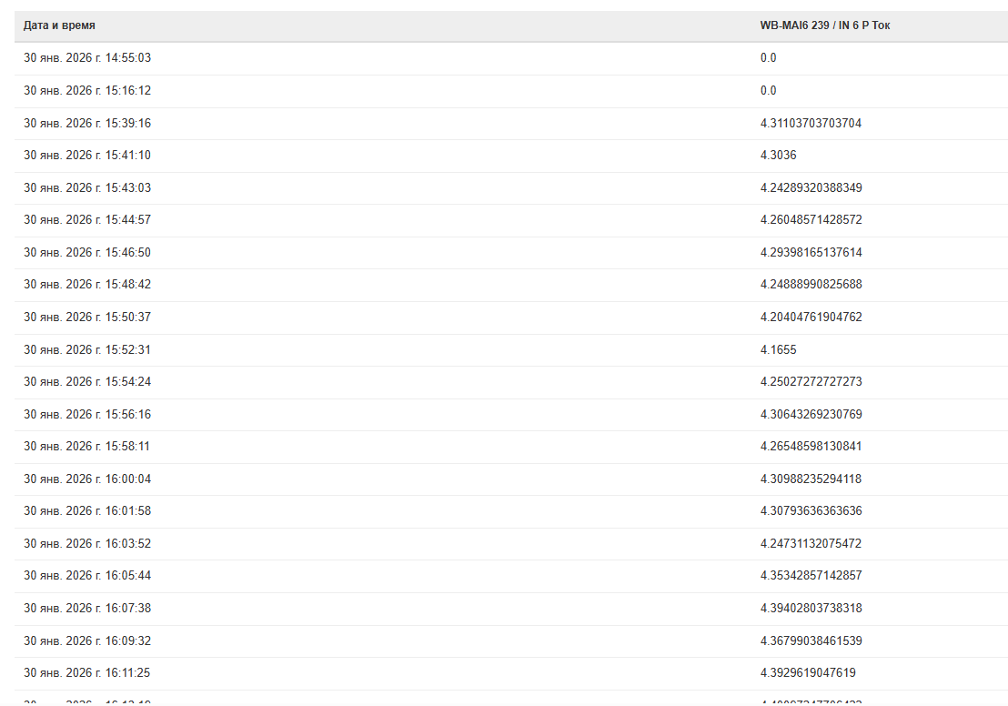

Ну вот я менял часовой пояс, останавливал запись, потом заново запускал консольной командой, скриншот сейчас постараюсь отправить
вот скриншот работы, во время замеров история записывалась с интервалом в 1 с, потом отключил питание, через какое то время снова открыл историю, уже было так
Судя по скриншоту работа корректна, прошу уточнить чем отличается полученный результат от ожидаемого?
во время работы запись была каждую секунду, то есть, например
15:56:16
15:56:17
15:56:18 и тд
а на потом, как на скрине уже стало
Теперь понятней, запись может не производится каждую секунду, хоть и будет опрос раз в секунду
Подробнее описано в документации на сервис.

я открыл, как было указано в статье, вроде стоит запись 1 секунда
min_interval = 1 не означает запись каждую секунду.
wb-mqtt-db не пишет по таймеру, он сохраняет данные только при приходе MQTT-сообщений.
Если канал публикует значения реже или только при изменении — записей каждую секунду не будет.
а изменить это нельзя?
нет, это штатная логика работы сервиса.
