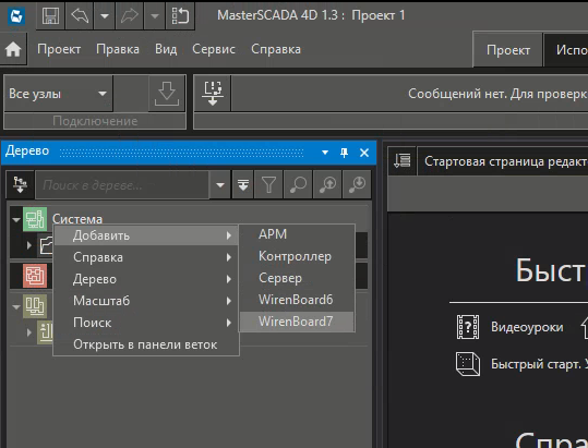

Ну и - совершенно по описанию:
Screenshot_20231011_122129

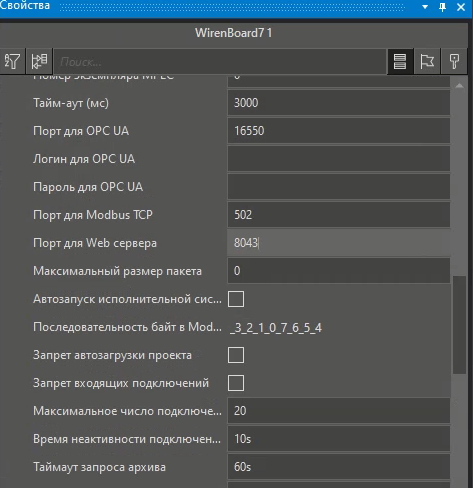

Порт
Screenshot_20231011_122619

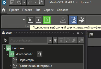

Зазрузка
Screenshot_20231011_122817
Успешна
Все точно по описанию.
