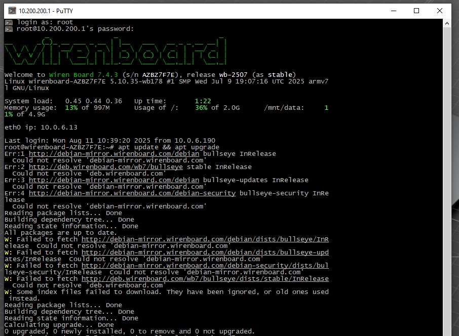

Не могу установить Master PLC в контроллер.
Проверьте пожалуйста - доступны ли с контроллера ресурсы.
Ну например тот же Index of /debian
Но начать советую с проверки настройки DNS. Чем (сейчас) должны разрешаться имена? Что настроено на контроллере как dns сервер?

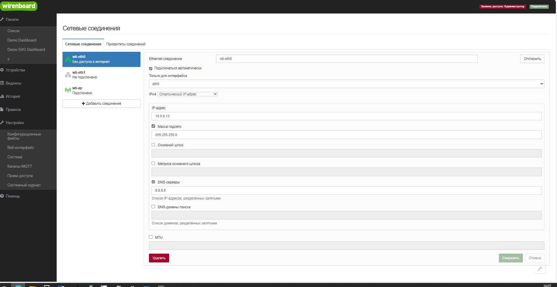

Поле dns- серверы не заполнено.
А какоим образом он (dns сервер) сейчас устанвливается?
Откуда, каким способом назначается?
Эти настройки имеется ввиду?
У вас не задан шлюз.
Да, эти.
