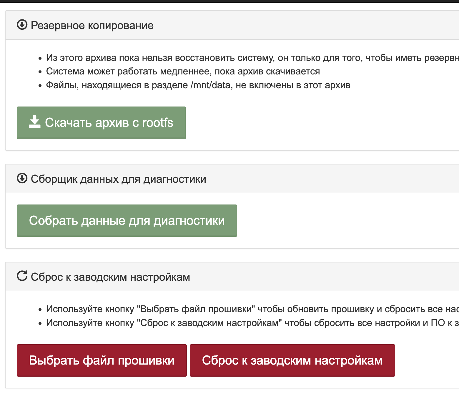

Скажите если я нажимаю сброс к заводским настройкам то у меня удаляется все файлы и восстанавливается прошивка?
У меня просто вирус и нужно резет фактори сделать (и все снести), потом заново все установить
нажал сброс и вышла ошибка
Upload error: Internal Server Error: [Errno 17] File exists: ‘/mnt/data/.wb-restore/factoryreset.fit’ → ‘/mnt/data/.wb-update/webupd.fit’
