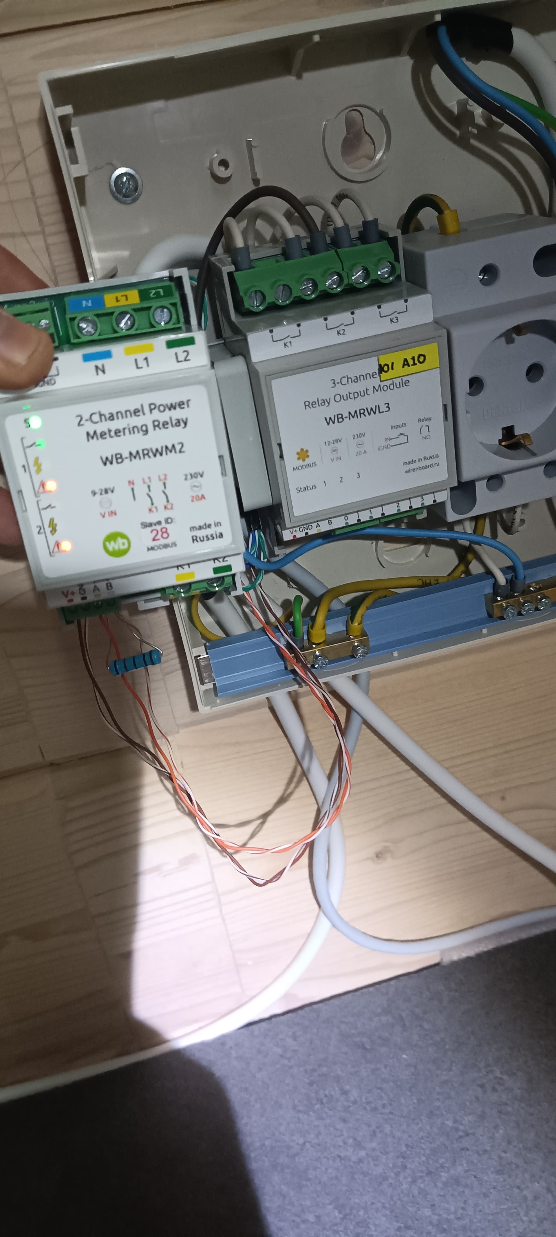

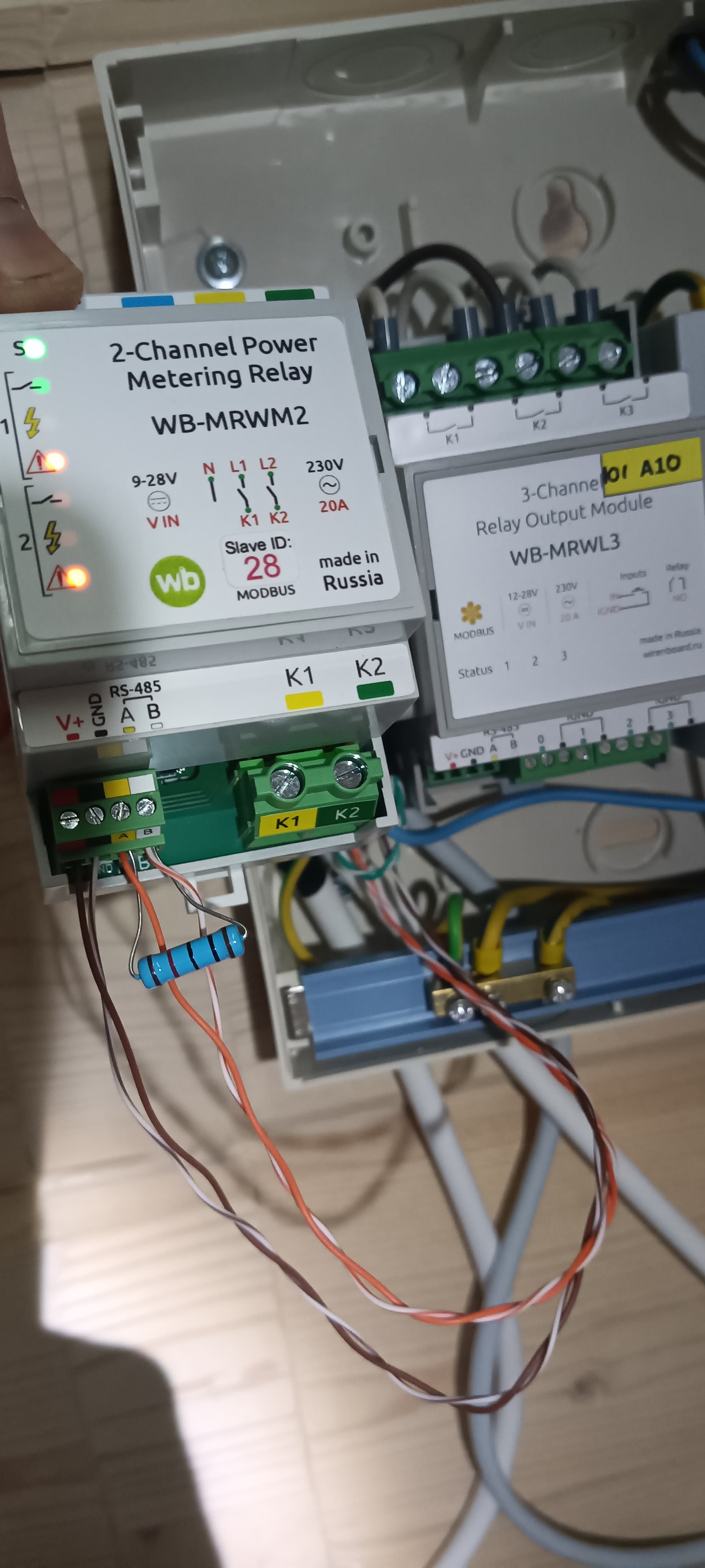

Пришлите фото подключения модуля к преобразователю. Чтобы исключить ошибку подключения, подключите модуль единственным к преобразователю. И проверьте.
Если модуль работает напрямую с контроллером и преобразователь тоже нормально передает данные с других модулей, то можно сделать вывод о исправности устройств и искать проблему нужно в монтаже или настройке.
Пришлите скрины настройки шлюза.
Подключение сделано верно.
