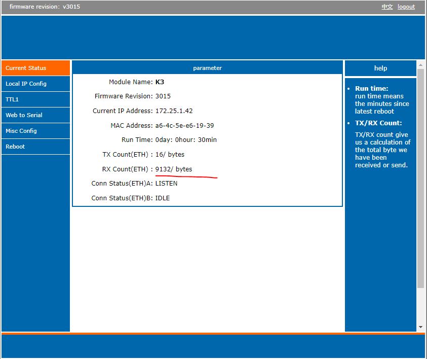

Есть прибор PowerLogic PM800, подключеннный к порту RS-485 преобразователя WB-MGE v.2.
WB-MGE опрашивается утилитой ModbusPoll, при этом данные не приходят, а программа выдает ошибку Timeout error.
Настройки PM800 ID 3 8N1
Подключение А —> +, В —> -
Конфигурация утилиты и WB-MGE на картинках:
Покажите, пожалуйста, еще настройки IP адреса на шлюзе. Пингуется ли шлюз с компьютера.
Пришлите, пожалуйста, карту регистров для PowerLogic PM800. Иногда нужно установить настройку PLC Address (Base 1) в ModbusPoll или учитывать, что адреса нужно указывать на 1 меньше.
Получалось ли раньше опрашивать модуль по RS485 без шлюза?
Тут вижу только один действенный способ - подключите USB преобразователь (или логический анализатор) в шину RS-485 после шлюза и посмотрите, что все-таки идет в саму шину.
Ну и соответственно, покажите посылки Modbus (байты) которые отправляются-принимаются по шине.
