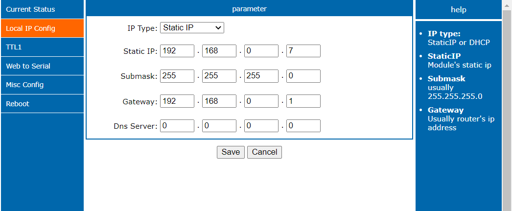

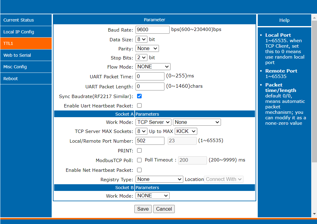

Не могу считать показания WB7 из MAP3E через MGE

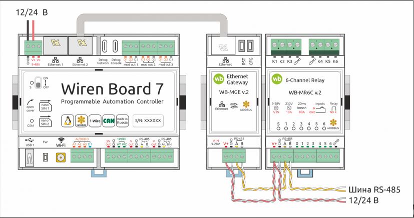

Хочу собрать инсталяцию, только вместо релейного MAP3E:
Проблема в том, что контроллер не видит показания cо счетчика.
Сам WB7 подключен к ПК по кабелю, напрямую, проблем нет.

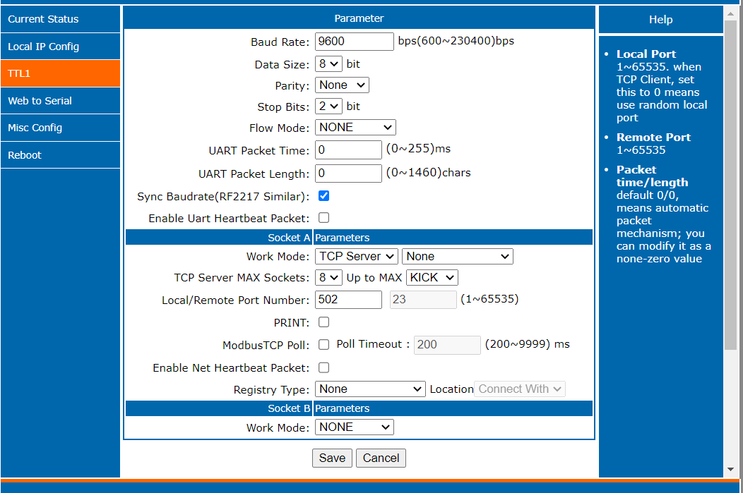

Настройки в картинках:
Что интересно, через Rilheva есть контакт, правда при положении TCP Server в положении Modbas.
Что делаю не так?

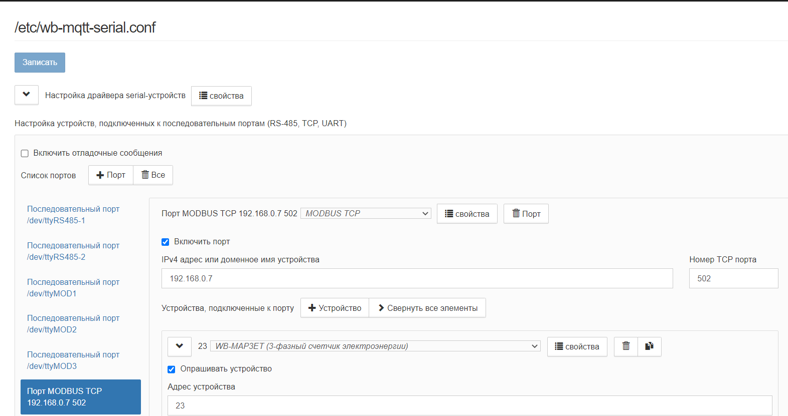

При таких настройках MGE нужно в настройках wb-mqtt-serial выбирать не Modbus TCP, а “Передача пакетов через TCP”.
Либо в MGE выбрать не TCP Server, а Modbus TCP, но тогда часть функций вроде обновления прошивки не будет доступна.

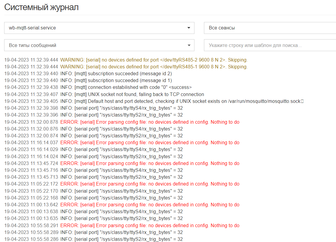

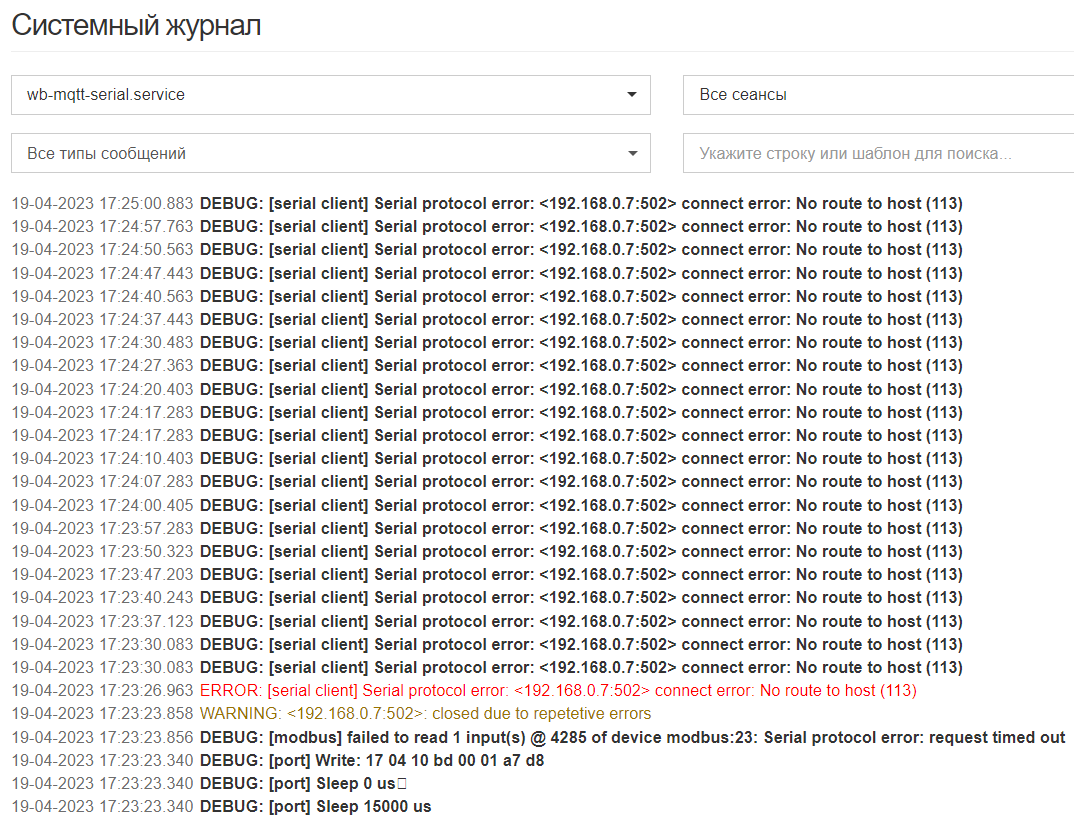

C протоколами разобрался - поставил одинаковый TCP через IP. Вот что в журнале:
И еще вопрос: какой хост необходимо указывать в ПЛК и в преобразователе?
Все подключено прямыми кабелями, схема “на столе”.

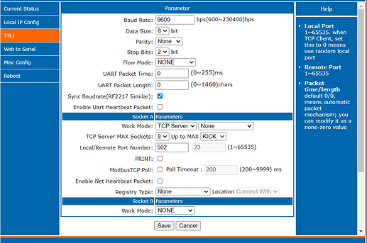

Покажите, пожалуйста, актуальные настройки и того, и другого.
Сейчас оно ругается конкретно на конфиг, что у какого-то из портов не добавлено ни одного устройства для опроса.

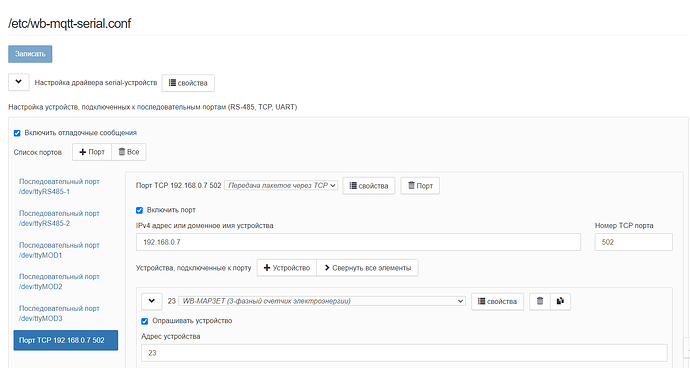

Итак, WB
MGE:
Журнал
Интересно. Светодиод на счетчике замограл, пошел опрос. НО - пропала вкладка конфигурационные файлы и недоступен лог. Либо сообще происходит разрыв соединения ПК с ПЛК. Что не так? Кабели в ситуации исключены.
Делаю все согласно документации, изучаю Вики неделю. А содиниться не могу.
Ок, хорошо.

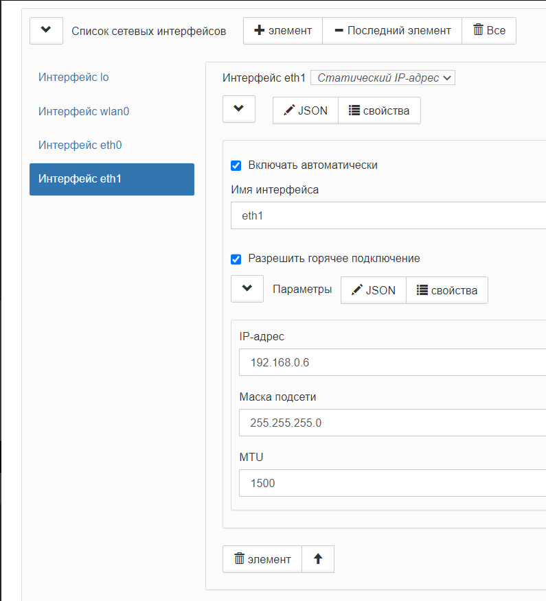

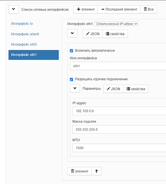

А какие адреса на других сетевых интерфейсах - не может ли быть, что контроллер ищет 0.7 в другой сети?
Ну да, на eth0 и ПК, eth1 и преобразователе подсеть одна, последние цифры разные. Нужно разные подсети?
Так должно быть?
Верно ли я понял что у вас назначена для двух соединений eth1 и eth0 одна сеть с одинаковой маской? Так в общем случае нельзя.
Так нельзя, причём вне зависимости от того, контроллер это, компьютер с линуксом, компьютер с виндой…
Если совсем на пальцах - устройство не знает, в какой сети ему искать нужный адрес.
Вопрос решен, спасибо. Все просто: необходимо установить разные сетевые адреса на каждый интерфейс.
