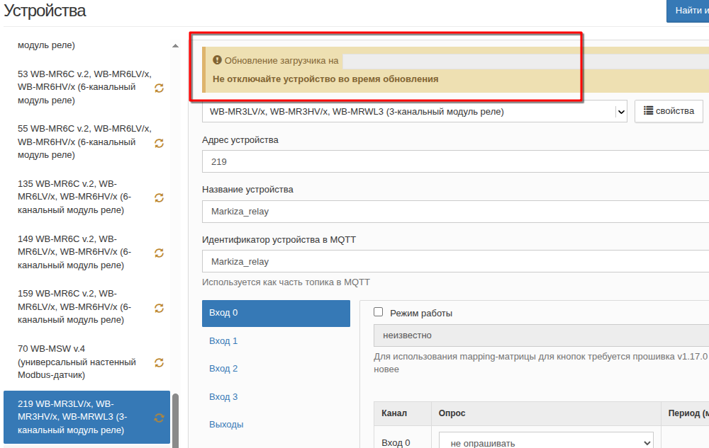

Не работает обновление любого устройства через WebUI. После старта обновления оно просто висит на стадии, показанной на скриншоте (Btw, что за странное сообщение “Обновление загрузчика на”?..).
Если перезайти в UI, то напротив этого устройства никакого значка уже не будет, как если бы оно было уже на самой актуальной версии, но это обманчивое впечатление - после перезагрузки контроллера он снова покажет старые версии и предложит обновить устройство.

Обновиться можете из консоли
wb-mcu-fw-updater update-all
Прикрепите, пожалуйста, диагностический архив.
Мы будем пробовать воспроизводить на тестинге.

Проблему поправили.
Если вы всё ещё на testing, то:
  1. Подключитесь к контроллеру по SSH.
  2. Выполните команды: apt update && apt upgrade
