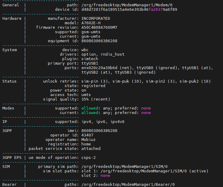

Теперь модем определяется, но отправка смс не происходит.
Прилагаю скриншот и логи.

Судя по логам, модем, вероятно, не смог корректно зарегистрироваться в сети.
Рекомендую проверить уровень сигнала, а также попробовать вручную указать APN в настройках подключения.
уровень сигнала 35
Также интернет подключается. Но смс также не работает, пишет вот такую ошибку
error: couldn’t send the SMS: ‘GDBus.Error:org.freedesktop.ModemManager1.Error.Message.NetworkTimeout: Network timeout’
