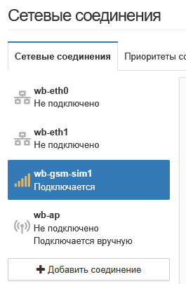

Не подключается WBC-4g
Не работает модуль WBC-4g. При чём раньше работал без проблем. Постоянно висит в загрузке с надписью “Подключается”. Симка исправна, на телефоне интернет открывает, пин-код отключен. Что только не пробовал - не помогает. Прилагаю архив диагностики

Нет, всё-таки не помогло. Оно включилось на полчаса, показало, что доступен контроллер в wirenboard.cloud. Но войти с облака не смог ни на веб интерфейс, ни на ssh.
Сейчас опять висит надпись “Подключается”, и ничего не помогает

К окну поднёс заработало вроде, но обмен очень слабый. Завтра куплю антенну побольше, посмотрю. С усилением сигнала конечно вам бы поработать
Судя по выводу - модем не регистрируется в сети оператора. А какой уровень сигнала в том же месте где расположена (сейчас) антенна контроллар на телефоне?
