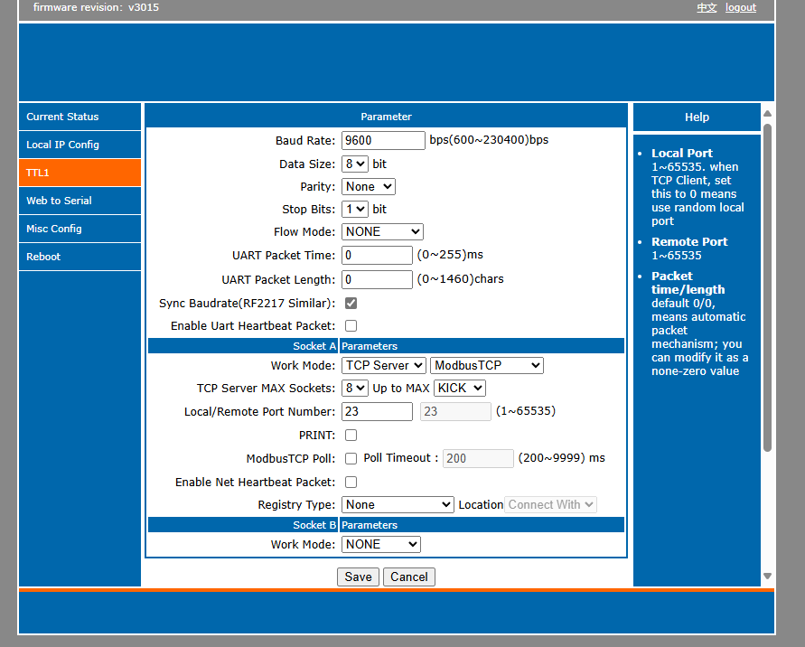

Здравствуйте. Собрал небольшую сеть, состоящую из двух датчиков температуры WB-MSW v.4, двух акустических датчиков разрядной активности и двух датчиков температуры масла ДТС ОВЕН, всё подключено через ПР-4. Проверка подключения и корректности информации проводится в IntraScada. Датчики температуры и влажности WB-MSW v.4 отображаются и данные приходят, но с другими датчиками такого не происходит, настройки при этом корректные. Подключал преобразователь RTU-TCP вторым указанным способом к Wiren Board 6 и смотрел на сайте вб, тоже самое. При этом если устройства подключить к RS-485-1 и RS-485-2, все корректно работает, датчики температуры оставил на преобразователе, все данные приходят. В чём может быть проблема?
