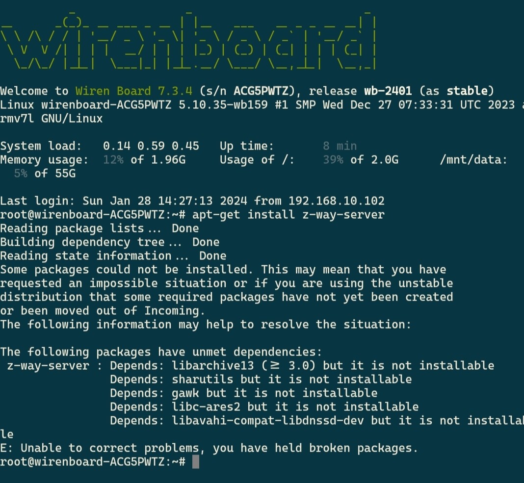

Попытался установить z-way-server, но не получается, см. скриншот.
P.S. update и upgrade сделал и перезагрузил контроллер.
Покажите пожалуйста результаты
apt policy gawk libarchive13 libavahi-client-dev libavahi-client3 libavahi-common-dev libavahi-compat-libdnssd-dev libavahi-compat-libdnssd1 libc-ares2 libdbus-1-dev libdpkg-perl libfile-fcntllock-perl libmpfr6 libsigsegv2 pkg-config sharutils
И не стоит выкладывать скриншоты - текстом вполне достаточно.
Через некоторое время еще раз выполнил apt update и upgrade, установились какие-то новые пакеты и после этого смог установиться z-way-server.
Скриншотом выложил, т. к. по ssh заходил с телефона, а оттуда текст скопировать проблемно ![]()
