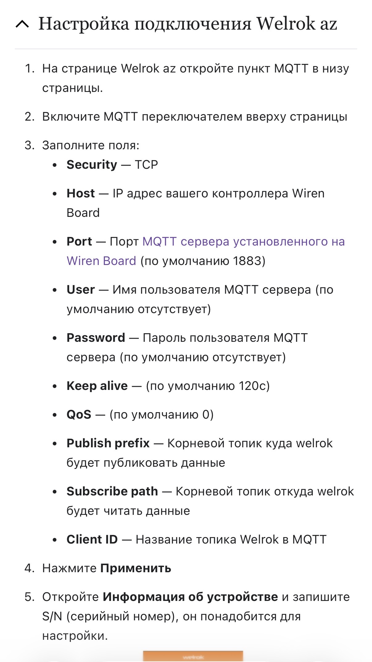

А как они сконфигурированы в интеграции на этом контроллере? Какие умения используются
У них же только один вариант конфигурации имеется на данный момент, ну по крайней мере он один представлен в документации WB
