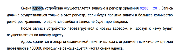

Обновил шаблоны opentherm (выбрал из списка 1.93, а был вроде 1.3 или 1.4) у меня их 2: подкл к mod 1 и mod2. перестало работать. скорее всего у них одинаковый адрес 11. пытаюсь поменять у какого нибудь из них на 12, через ssh. делаю команды: сначала systemctl stop wb-mqtt-serial потом modbus_client --debug -mrtu -b9600 -pnone -s2 /dev/ttyMOD1-11 -a1 -t0x06 -r128 12

По вашему описанию проблема не в modbus_client, а в пути к устройству:
/dev/ttyMOD1-11 — это не тот порт. Для Modbus RTU на WB обычно используется порт вида /dev/ttyRS485-1 или /dev/ttyMODx, но не ttyMOD1-11.
В найденной документации для смены адреса показан такой порядок:
modbus_client --debug -mrtu -b9600 -pnone -s2 /dev/ttyRS485-1 -a1 -t0x06 -r128 12
Что проверить:
  1. Посмотрите, какой реальный serial-порт используется в wb-mqtt-serial — чаще всего это /dev/ttyRS485-1.
  2. Выполняйте команду именно на этом порту, а не на /dev/ttyMOD1-11.
  3. Если оба Opentherm-модуля сидят на одном адресе 11, адрес меняют по одному: один модуль отключают, меняют адрес, потом второй.

По смене адреса:
