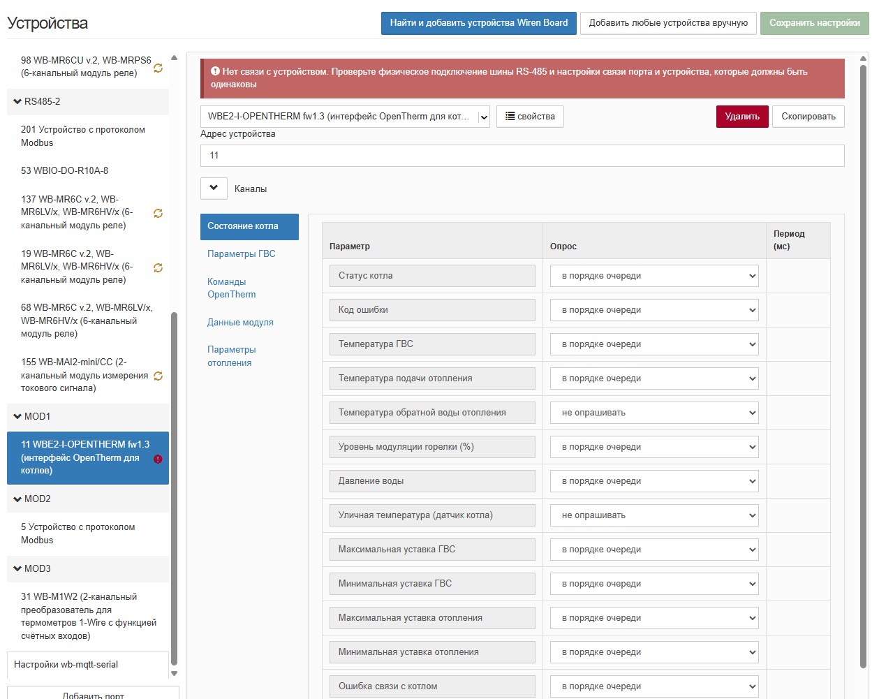

пробовал вкл-выкл.
(494,0 КБ)
Судя по ошибке, указана неверная настройка стоп-бита для модуля.
Проверьте параметры модуля согласно инструкции.
действительно, в инструкции стоп бит 1, но изменение настройки ни к чему не привело. по прежнему та же ошибка:
WARNING: </dev/ttyMOD1 19200 8 N 1>: closed due to repetitive errors
в любом случае никакие настройки не менялись на этом порту с момента его настройки более года назад.
возможно ли что мой модуль имеет слишком старую прошивку, и как ее можно обновить?
пришлось перейти на stable - в ней все работает (слава богу) . надеюсь не “догонит” при последующих обновлениях…

версия OT у меня 1.3 . кстати так и не понял можно ли обновить прошивку на ней?
Возможно обновление только у производителя, для этого рекомендую связаться с компанией Невотон.
Столкнулся ровно с такой же ситуацией (wb-mqtt-serial[15677]: WARNING: </dev/ttyMOD3 19200 8 N 1>: closed due to repetitive errors ), но у меня версия прошивки 1.7.4.
Мне тоже помог переход с испытательной на стабильную ветку выпуска (wb-release -t stable).
