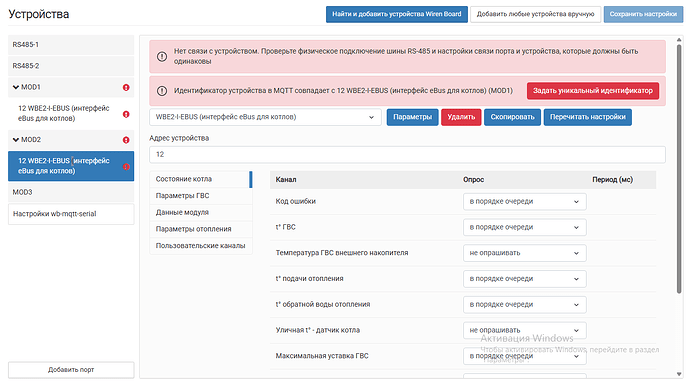

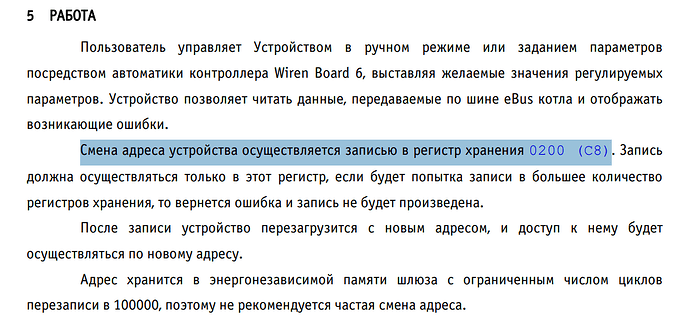

Два котла Vaillant, два модуля WBE2-I-EBUS
Прошу Вашей помощи. Есть два котла Vaillant и есть два модуля WBE2-I-EBUS, подключено верно. Через web интерфейс, не дается выставить адрес 12 каждому, через терминал править в файле wb-mqtt-serial.conf так же, не дает результата.
Я уверен, что через терминал, не только надо править адрес, но вот что ещё должен сделать не знаю … или есть способ обойтись без терминала.
Если потребуется дополнительное уточнение, приложенную информацию прошу направить нажав ответить на мое крайнее сообщение.

3 Один контроллер с двумя модулями
1. Что у вас уже сделано
Есть один контроллер и два модуля WBE2-I-EBUS, в конфиге видно:
  • MOD1/dev/ttyMOD1, baud_rate: 19200, device_type: "tpl1_web2_i_ebus", heating_options: 0, slave_id: "12"
  • MOD2/dev/ttyMOD2, baud_rate: 19200, device_type: "tpl1_web2_i_ebus", heating_options: 1, slave_id: "12"
То есть с точки зрения wb-mqtt-serial у вас уже два разных порта (MOD1 и MOD2) с одинаковым адресом 12. Это корректно: порты разные, поэтому конфликт по Modbus‑адресу здесь невозможен.
Сообщение в веб-интерфейсе:
Идентификатор устройства в MQTT совпадает …
— относится не к Modbus‑адресу, а к MQTT‑идентификатору устройства. Сейчас обе записи называются одинаково: «12 WBE2-I-EBUS (интерфейс eBus для котлов)», поэтому у них совпадает поле id в MQTT.
Адрес «12» менять не нужно (и он действительно не влияет на эту ошибку).

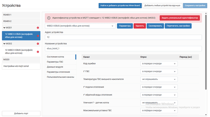

2. Что нужно сделать
Вариант 1. Через веб‑интерфейс (проще)
  1. В разделе «Устройства» откройте по очереди:
    • устройство под MOD1;
    • устройство под MOD2.
  2. Для каждого:
    • Нажмите кнопку «Задать уникальный идентификатор» (красная кнопка в предупреждении).
    • Система сама предложит другой id (например, 12_WBE2_I_EBUS_1 и 12_WBE2_I_EBUS_2).
      Согласитесь и сохраните настройки (кнопка сверху «Сохранить настройки»).
После этого конфликт MQTT‑идентификаторов должен исчезнуть, и в веб‑интерфейсе оба модуля будут считаться разными устройствами, хотя Modbus‑адрес у них один и тот же.

  2. В блоках устройств на ttyMOD1 и ttyMOD2 добавьте/измените параметры name (это имя в MQTT и в веб‑интерфейсе). Например:
      "baud_rate": 19200,
      "data_bits": 8,
      "devices": [
          "name": "ebus_kotel_1",
          "device_type": "tpl1_web2_i_ebus",
          "heating_options": 0,
          "slave_id": "12"
      "enabled": true,
      "parity": "N",
      "path": "/dev/ttyMOD1",
      "stop_bits": 1
      "baud_rate": 19200,
      "data_bits": 8,
      "devices": [
          "name": "ebus_kotel_2",
          "heating_options": 1,
          "slave_id": "12"
      "enabled": true,
      "parity": "N",
      "path": "/dev/ttyMOD2",
      "stop_bits": 1
  3. Перезапустите драйвер:
    service wb-mqtt-serial restart
После рестарта MQTT‑идентификаторы станут разными (ebus_kotel_1, ebus_kotel_2), и предупреждение пропадёт.

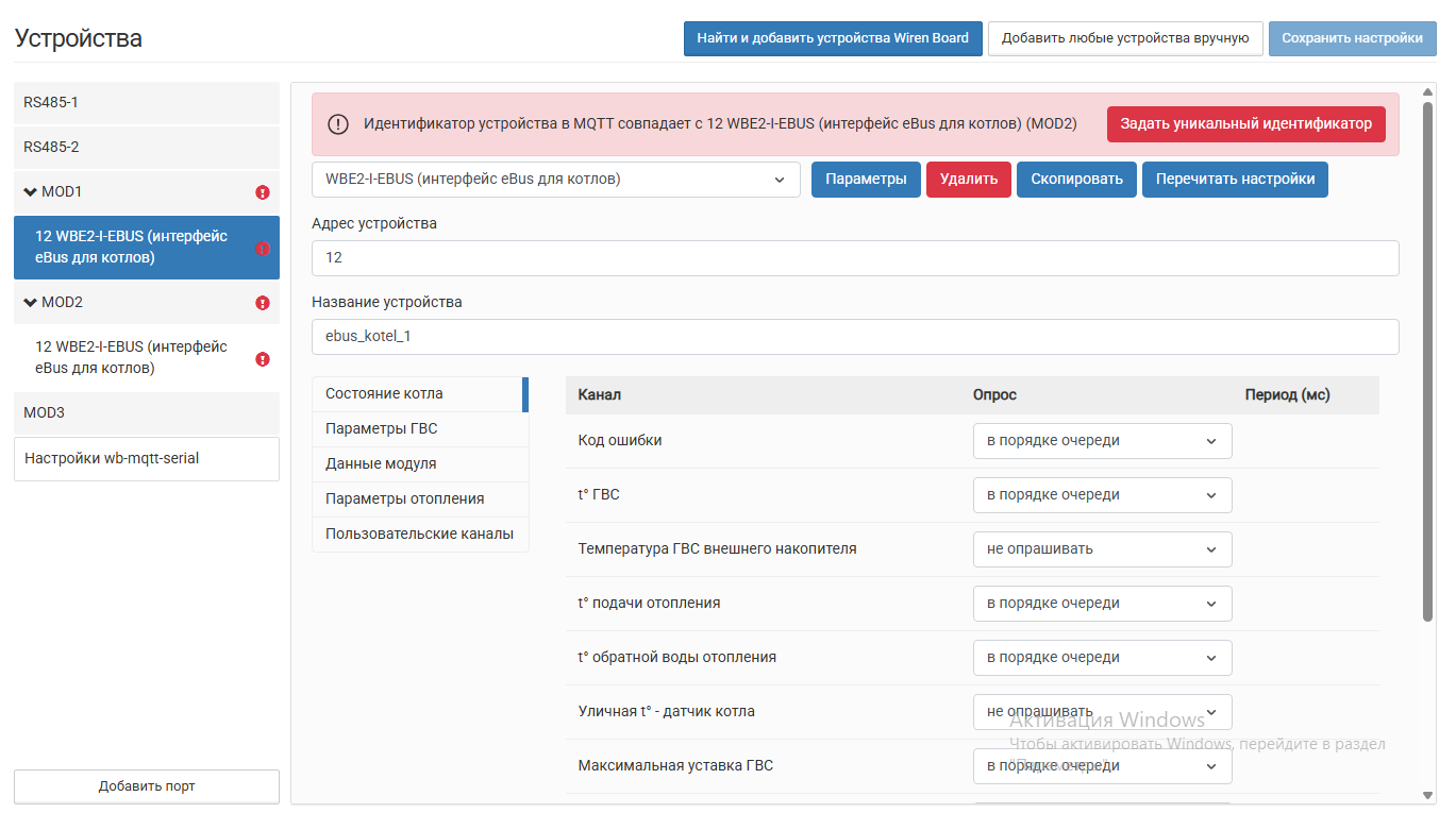

Ситуация не изменилась
journalctl -u wb-mqtt-serial -n 100
– Journal begins at Thu 2026-04-02 14:22:55 UTC, ends at Sat 2026-04-11 09:02:42 UTC. –
Apr 11 08:46:45 wirenboard-ABC5LZBZ wb-mqtt-serial[57557]: WARNING: </dev/ttyMOD2 19200 8 N 1>: got more than 2 consecutive failures during last 5000 us. Try>
Apr 11 08:47:05 wirenboard-ABC5LZBZ wb-mqtt-serial[57557]: WARNING: </dev/ttyMOD2 19200 8 N 1>: got more than 2 consecutive failures during last 5000 us. Try>
Apr 11 08:47:25 wirenboard-ABC5LZBZ wb-mqtt-serial[57557]: WARNING: </dev/ttyMOD2 19200 8 N 1>: got more than 2 consecutive failures during last 5000 us. Try>
Apr 11 08:47:45 wirenboard-ABC5LZBZ wb-mqtt-serial[57557]: WARNING: </dev/ttyMOD2 19200 8 N 1>: got more than 2 consecutive failures during last 5000 us. Try>
Apr 11 08:48:05 wirenboard-ABC5LZBZ wb-mqtt-serial[57557]: WARNING: </dev/ttyMOD2 19200 8 N 1>: got more than 2 consecutive failures during last 5000 us. Try>
Apr 11 08:48:25 wirenboard-ABC5LZBZ wb-mqtt-serial[57557]: WARNING: </dev/ttyMOD2 19200 8 N 1>: got more than 2 consecutive failures during last 5000 us. Try>
Apr 11 08:48:45 wirenboard-ABC5LZBZ wb-mqtt-serial[57557]: WARNING: </dev/ttyMOD2 19200 8 N 1>: got more than 2 consecutive failures during last 5000 us. Try>
Apr 11 08:49:05 wirenboard-ABC5LZBZ wb-mqtt-serial[57557]: WARNING: </dev/ttyMOD2 19200 8 N 1>: got more than 2 consecutive failures during last 5000 us. Try>
Apr 11 08:49:25 wirenboard-ABC5LZBZ wb-mqtt-serial[57557]: WARNING: </dev/ttyMOD2 19200 8 N 1>: got more than 2 consecutive failures during last 5000 us. Try>
Apr 11 08:49:45 wirenboard-ABC5LZBZ wb-mqtt-serial[57557]: WARNING: </dev/ttyMOD2 19200 8 N 1>: got more than 2 consecutive failures during last 5000 us. Try>
Apr 11 08:50:05 wirenboard-ABC5LZBZ wb-mqtt-serial[57557]: WARNING: </dev/ttyMOD2 19200 8 N 1>: got more than 2 consecutive failures during last 5000 us. Try>
Apr 11 08:50:25 wirenboard-ABC5LZBZ wb-mqtt-serial[57557]: WARNING: </dev/ttyMOD2 19200 8 N 1>: got more than 2 consecutive failures during last 5000 us. Try>
Apr 11 08:50:45 wirenboard-ABC5LZBZ wb-mqtt-serial[57557]: WARNING: </dev/ttyMOD2 19200 8 N 1>: got more than 2 consecutive failures during last 5000 us. Try>
Apr 11 08:51:05 wirenboard-ABC5LZBZ wb-mqtt-serial[57557]: WARNING: </dev/ttyMOD2 19200 8 N 1>: got more than 2 consecutive failures during last 5000 us. Try>
Apr 11 08:51:25 wirenboard-ABC5LZBZ wb-mqtt-serial[57557]: WARNING: </dev/ttyMOD2 19200 8 N 1>: got more than 2 consecutive failures during last 5000 us. Try>
Apr 11 08:51:45 wirenboard-ABC5LZBZ wb-mqtt-serial[57557]: WARNING: </dev/ttyMOD2 19200 8 N 1>: got more than 2 consecutive failures during last 5000 us. Try>
Apr 11 08:52:05 wirenboard-ABC5LZBZ wb-mqtt-serial[57557]: WARNING: </dev/ttyMOD2 19200 8 N 1>: got more than 2 consecutive failures during last 5000 us. Try>
Apr 11 08:52:25 wirenboard-ABC5LZBZ wb-mqtt-serial[57557]: WARNING: </dev/ttyMOD2 19200 8 N 1>: got more than 2 consecutive failures during last 5000 us. Try>
Apr 11 08:52:45 wirenboard-ABC5LZBZ wb-mqtt-serial[57557]: WARNING: </dev/ttyMOD2 19200 8 N 1>: got more than 2 consecutive failures during last 5000 us. Try>
Apr 11 08:53:05 wirenboard-ABC5LZBZ wb-mqtt-serial[57557]: WARNING: </dev/ttyMOD2 19200 8 N 1>: got more than 2 consecutive failures during last 5000 us. Try>
Apr 11 08:53:25 wirenboard-ABC5LZBZ wb-mqtt-serial[57557]: WARNING: </dev/ttyMOD2 19200 8 N 1>: got more than 2 consecutive failures during last 5000 us. Try>
Apr 11 08:53:45 wirenboard-ABC5LZBZ wb-mqtt-serial[57557]: WARNING: </dev/ttyMOD2 19200 8 N 1>: got more than 2 consecutive failures during last 5000 us. Try>
Apr 11 08:54:05 wirenboard-ABC5LZBZ wb-mqtt-serial[57557]: WARNING: </dev/ttyMOD2 19200 8 N 1>: got more than 2 consecutive failures during last 5000 us. Try>
Apr 11 08:54:12 wirenboard-ABC5LZBZ wb-mqtt-serial[57557]: WARNING: [modbus] failed to read 1 input(s) @ 214 of device modbus:12: Serial protocol error: requ>
Apr 11 08:54:25 wirenboard-ABC5LZBZ wb-mqtt-serial[57557]: WARNING: </dev/ttyMOD2 19200 8 N 1>: got more than 2 consecutive failures during last 5000 us. Try>
Apr 11 08:54:45 wirenboard-ABC5LZBZ wb-mqtt-serial[57557]: WARNING: </dev/ttyMOD2 19200 8 N 1>: got more than 2 consecutive failures during last 5000 us. Try>
Apr 11 08:55:05 wirenboard-ABC5LZBZ wb-mqtt-serial[57557]: WARNING: </dev/ttyMOD2 19200 8 N 1>: got more than 2 consecutive failures during last 5000 us. Try>
Apr 11 08:55:25 wirenboard-ABC5LZBZ wb-mqtt-serial[57557]: WARNING: </dev/ttyMOD2 19200 8 N 1>: got more than 2 consecutive failures during last 5000 us. Try>
Apr 11 08:55:45 wirenboard-ABC5LZBZ wb-mqtt-serial[57557]: WARNING: </dev/ttyMOD2 19200 8 N 1>: got more than 2 consecutive failures during last 5000 us. Try>
Apr 11 08:56:05 wirenboard-ABC5LZBZ wb-mqtt-serial[57557]: WARNING: </dev/ttyMOD2 19200 8 N 1>: got more than 2 consecutive failures during last 5000 us. Try>
Apr 11 08:56:25 wirenboard-ABC5LZBZ wb-mqtt-serial[57557]: WARNING: </dev/ttyMOD2 19200 8 N 1>: got more than 2 consecutive failures during last 5000 us. Try>
Apr 11 08:56:45 wirenboard-ABC5LZBZ wb-mqtt-serial[57557]: WARNING: </dev/ttyMOD2 19200 8 N 1>: got more than 2 consecutive failures during last 5000 us. Try>

1. Уникальный идентификатор (ошибка в веб‑интерфейсе)
На скрине видно:
Идентификатор устройства в MQTT совпадает с 12 WBE2-I-EBUS (интерфейс eBus для котлов) (MOD2)
Вы изменили Название устройства (ebus_kotel_1), но это только поле name. Внутренний id устройства в MQTT остался прежним.
Сделайте так для обоих модулей:
  1. Откройте устройство под MOD1.
  2. Нажмите «Задать уникальный идентификатор» (красная кнопка).
  3. Согласитесь с предложенным значением → нажмите сверху «Сохранить настройки».
  4. Переключитесь на устройство под MOD2 и повторите:
    «Задать уникальный идентификатор» → «Сохранить настройки».
После этого красное сообщение про совпадающий идентификатор должно исчезнуть и для MOD1, и для MOD2.
Важно: обязательно нажмите «Сохранить настройки» после задания идентификатора, иначе изменения не применятся.

Нажимая на красную кнопку “Задать уникальный идентификатор” ничего не происходит.

1. Про «Задать уникальный идентификатор»
То, что при нажатии на красную кнопку ничего не происходит, почти всегда означает одно из двух:
  1. Либо веб‑морда не может сохранить конфиг (ошибка JavaScript/прав доступа/старый кеш).
  2. Либо в wb-mqtt-serial.conf уже есть жёстко прописанный name/id, и интерфейс «спотыкается» об это.
Чтобы не зависеть от кнопки, давайте жёстко зададим разные имена в конфиге:

Если предупреждение всё равно есть — пришлите, пожалуйста, скрин обоих устройств (MOD1 и MOD2) после перезапуска.

Выставлен адрес 12 второму котлу
journalctl -u wb-mqtt-serial -n 50

Сейчас по логам видно важное:
  • Когда выставлен адрес 12 только первому котлу — драйвер успешно инициализирует устройство modbus:12, ошибок по порту нет.
  • Когда выставлен адрес 12 только второму котлу — ситуация такая же: устройство modbus:12 успешно инициализируется, ошибок нет.
То есть оба модуля/котла по отдельности работают корректно.
Значит:
  1. Физически оба WBE2‑I‑EBUS и обе eBus‑линии исправны.
  2. Проблема проявляется только когда вы пытаетесь опросить оба одновременно.
С большой вероятностью это уже особенность/ограничение текущего шаблона tpl1_web2_i_ebus или драйвера при двух инстансах одного и того же типа (оба с slave_id 12), а не ошибка вашей конфигурации.
На вашей стороне сейчас всё сделано правильно:
  • В wb-mqtt-serial.conf два порта /dev/ttyMOD1 и /dev/ttyMOD2, каждый с:
    • baud_rate: 19200, 8N1
    • device_type: "tpl1_web2_i_ebus"
    • разными name: ebus_kotel_1 и ebus_kotel_2
    • одинаковым slave_id: "12" (что допустимо, т.к. порты разные).
Дополнительно, чтобы инженерам было проще воспроизвести:
  1. Оставьте текущий конфиг, как вы его прислали (с двумя включёнными портами MOD1 и MOD2, оба slave_id 12).
  2. Перезапустите драйвер:
    sleep 40
    journalctl -u wb-mqtt-serial -n 100 > /root/wb-mqtt-serial-dual-ebus.log
  3. Приложите в тему содержимое файла wb-mqtt-serial-dual-ebus.log (или просто вывод journalctl -u wb-mqtt-serial -n 100 после того, как оба модуля включены и очевидно, что один «молчит»).
Это даст инженерам полный журнал именно в том состоянии, когда оба котла заведены, и поможет понять, что конкретно ломается при двух одновременных инстансах tpl1_web2_i_ebus.
С учётом того, что по одному модулю всё работает, скорее всего вам не придётся ничего дополнительно менять в конфиге; дальнейшие действия будут уже на стороне разработчиков (возможный фикс/обновление шаблона или рекомендации по адресации).
Остается сказать, что ожидаю ответа.
Чтобы изменить адрес воспользуйтесь этой инструкцией: Изменение адреса устройству с известным адресом. Другого способа нет и в документации не описано.
Я действительно могу поменять адрес модулю WBE2-I-EBUS с 12, скажем, на 13? Просто, я ознакамливался в прошлых постах, у данных модулях должна быть привязка в 12 адресу.
Мне это удавалось ранее. Вы попробовали и у вас не получается изменить адрес? Покажите введенную команду и какая ошибка при этом возникает.

Вижу ошибку таймаута. И адрес модуля хранится в регистре 0200 (C8).
Сначала успешно считайте регистр адреса: Проверка связи по RS-485
Благодарю за содействие, получилось!
