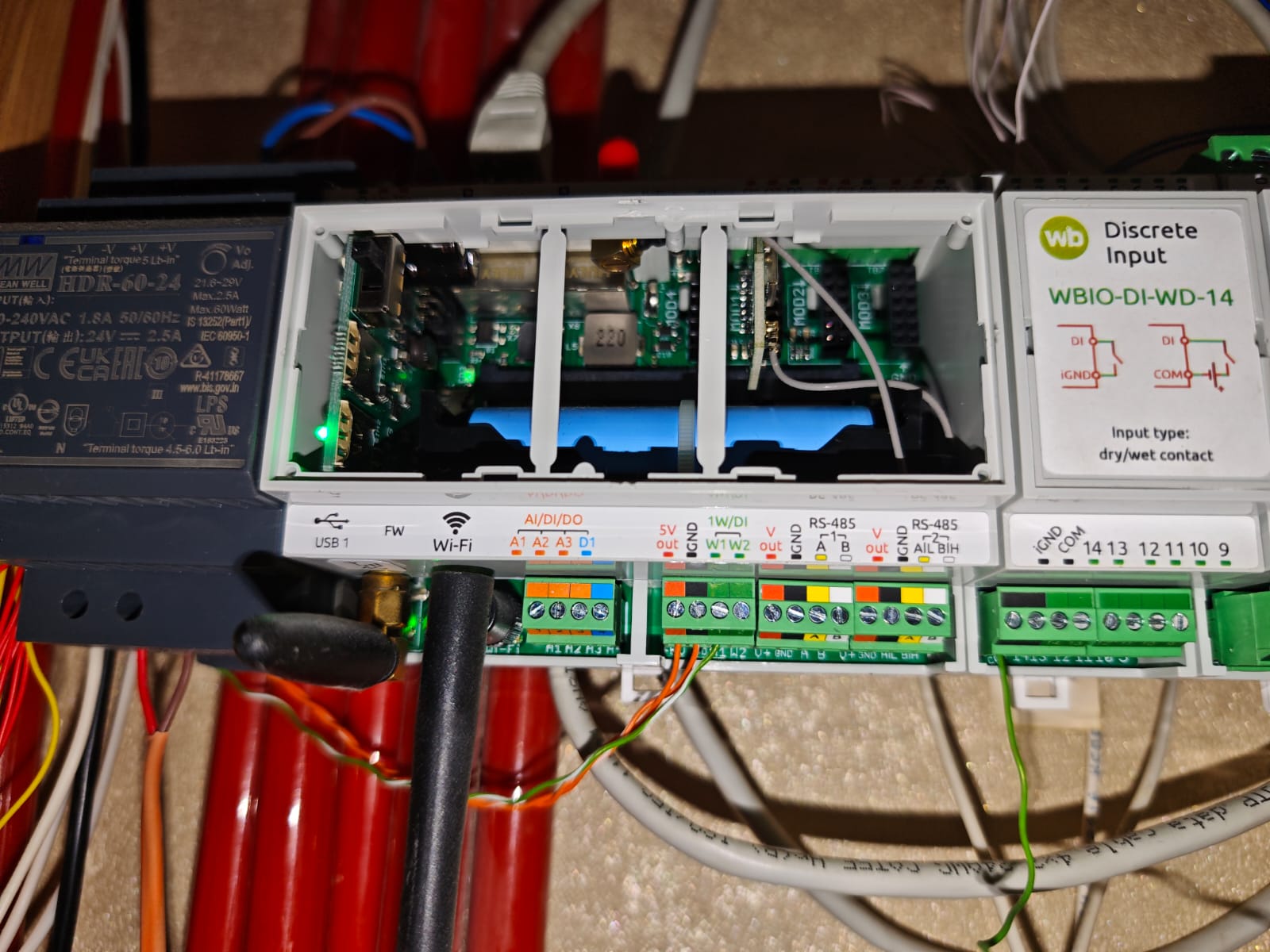

У меня контроллер 7.3.4J/16 1C/C-2GC S/N A2TGS2AG wb-2504 с модулем WBE3-I-GPS в позиции MOD1
Опции WBE3-I-GPS в интерфейсе выбрать невозможно.

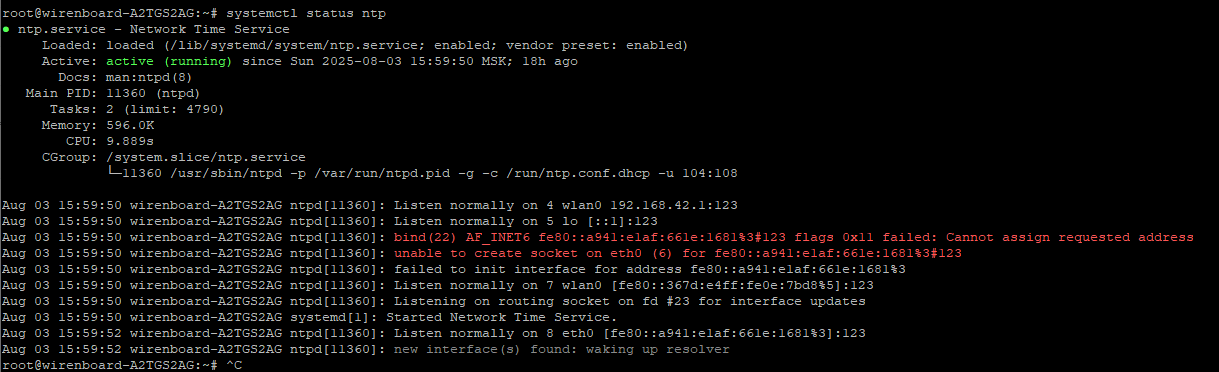

systemctl status ntp даёт ошибку

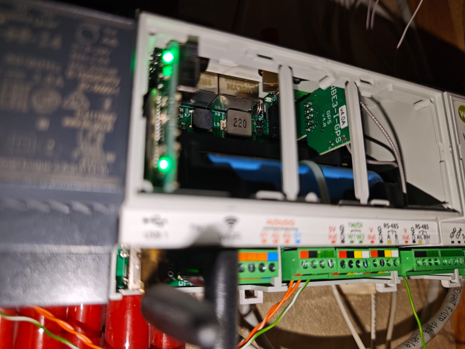

  1. Переставил GPS в MOD4
  2. Изменил /etc/default/gpsd

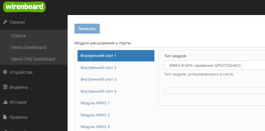

А как сейчас сконфигурирован модуль расширения? Обратие внимание: mod1
Вроде заработало
