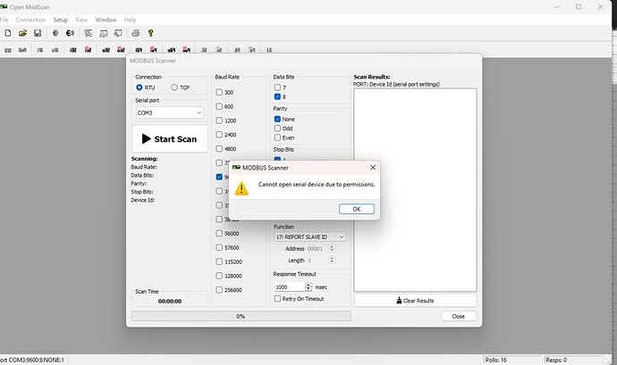

Приобрел устройство WB-USB485 (конвертор). При старте сканирования выдает такую ошибку. COM порт выставлен правильно, дрова на CH343SER переустановлены. Порты менял. Пробовал на win7 и на win11 разницы нет. Хотя программа другой стик-конвертор видит. Заводской брак?

Это не так. Rilheva Modbus Poll — сторонний продукт, авторы которого даже не знают про наше существование. То, что она увидела стик, говорит о том, что стик работает.
Значит по каким-то причинам Open ModScan не видит стик. Может ей прав не хватает? Попробуйте запустить от администратора. При этом другие программы не должны занимать этот порт.
