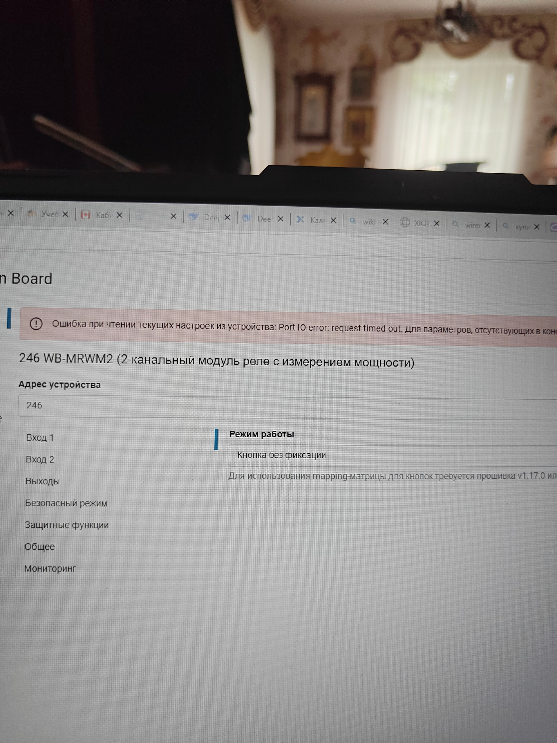

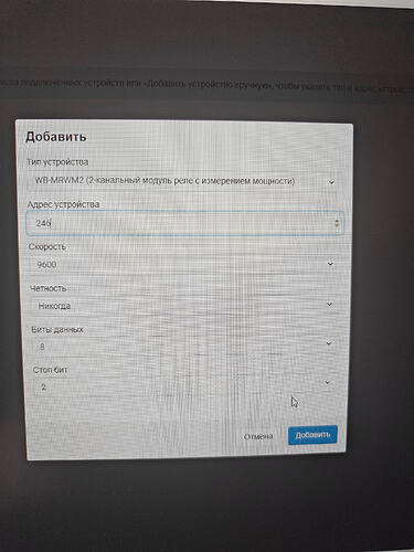

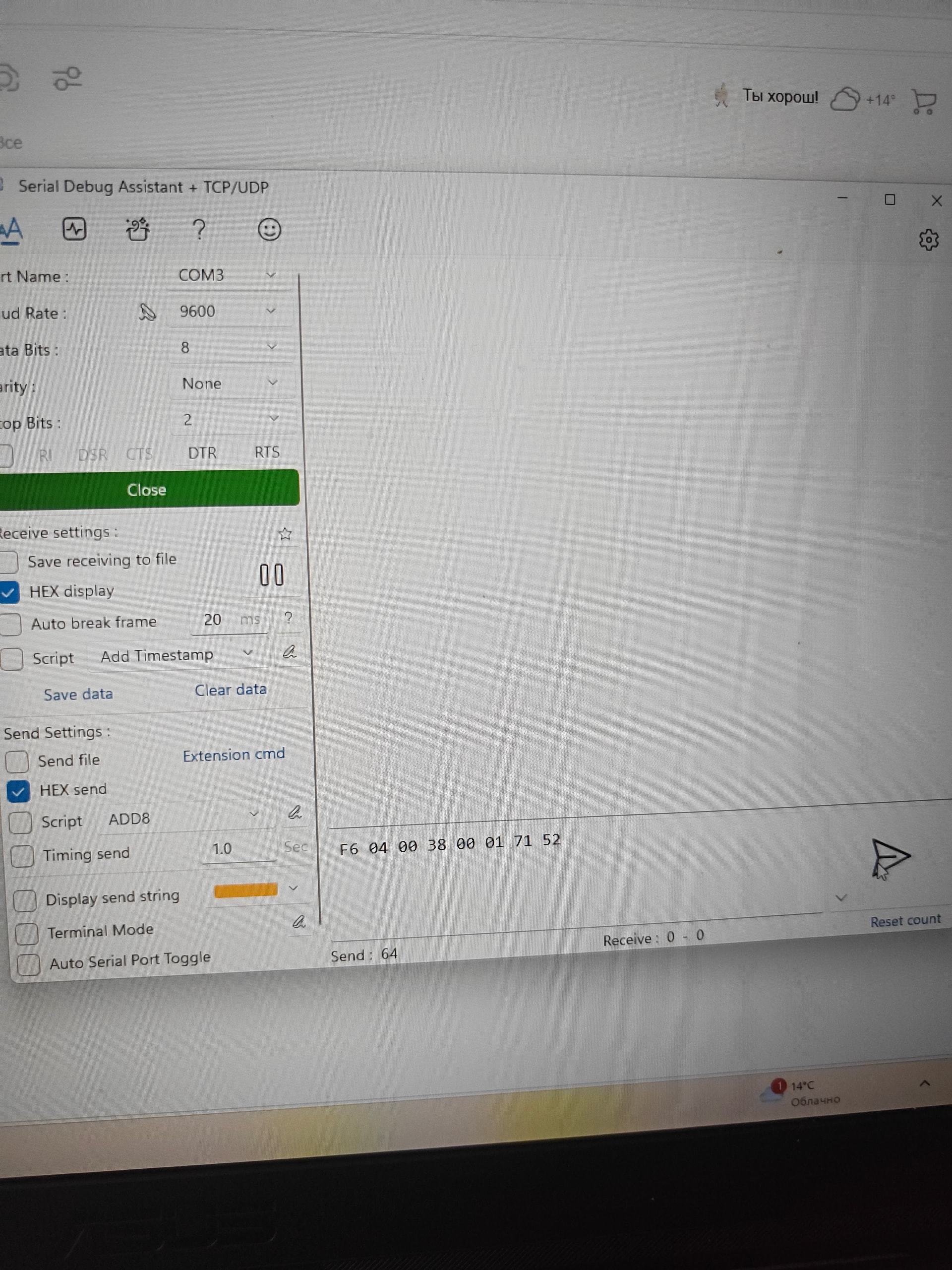

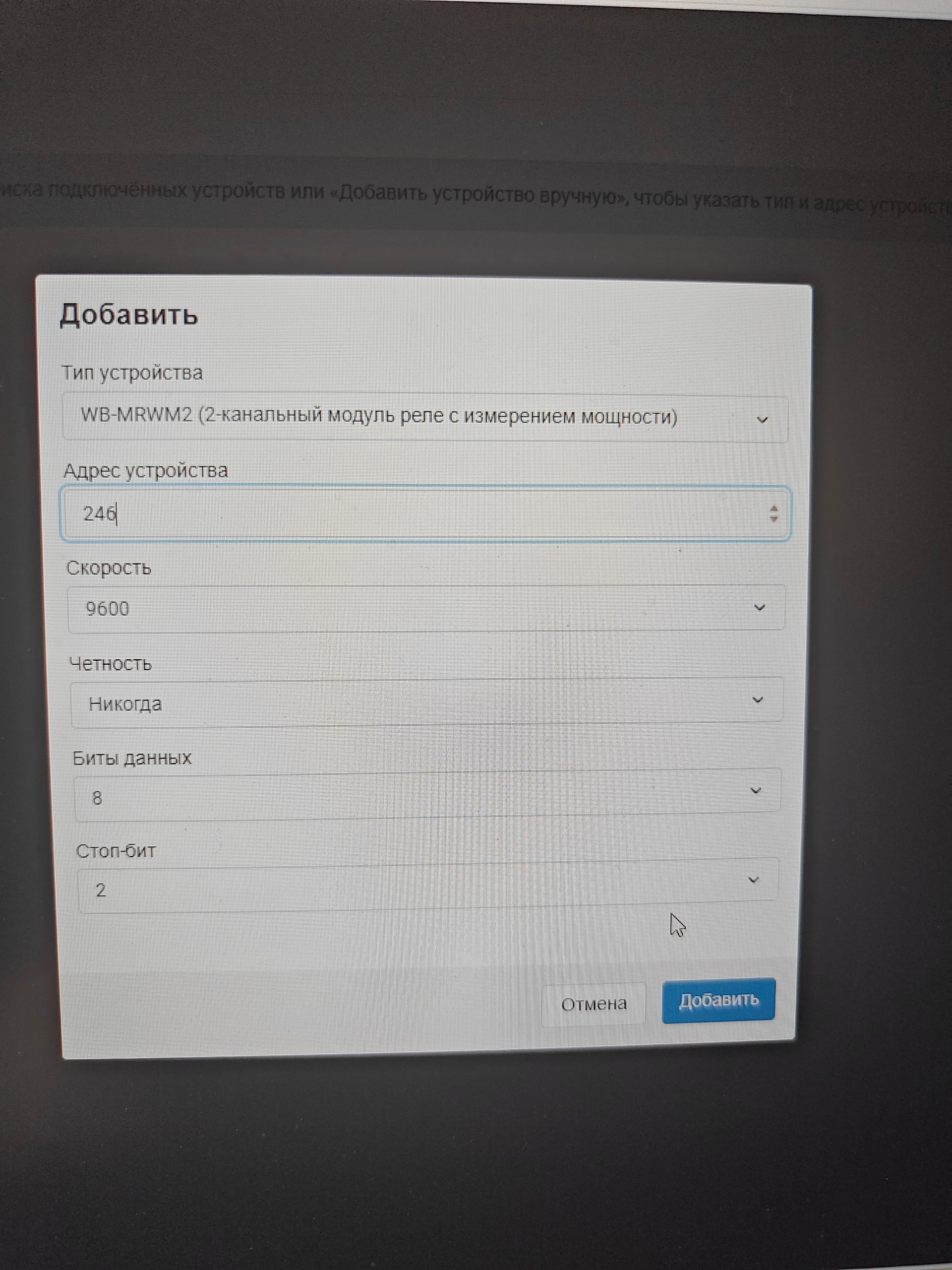

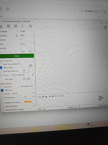

здравствуйте. пытаюсь зайти в блок wb-mrwm2 через USD адаптер (не ваш) через программу Wiren Board Device Editor. пишет Ошибка при чтении текущих настроек из устройства: Port IO error: request timed out. Для параметров, отсутствующих в конфигурационном файле, отображаются значения по умолчанию. блок использовался раньше с контроллером. не помню какие там были значения четность, скорость, стоп биты и тп. при автоматическом сканировании блок не находит. пытался считать регистры через serial debug assistant нет никакого отклика

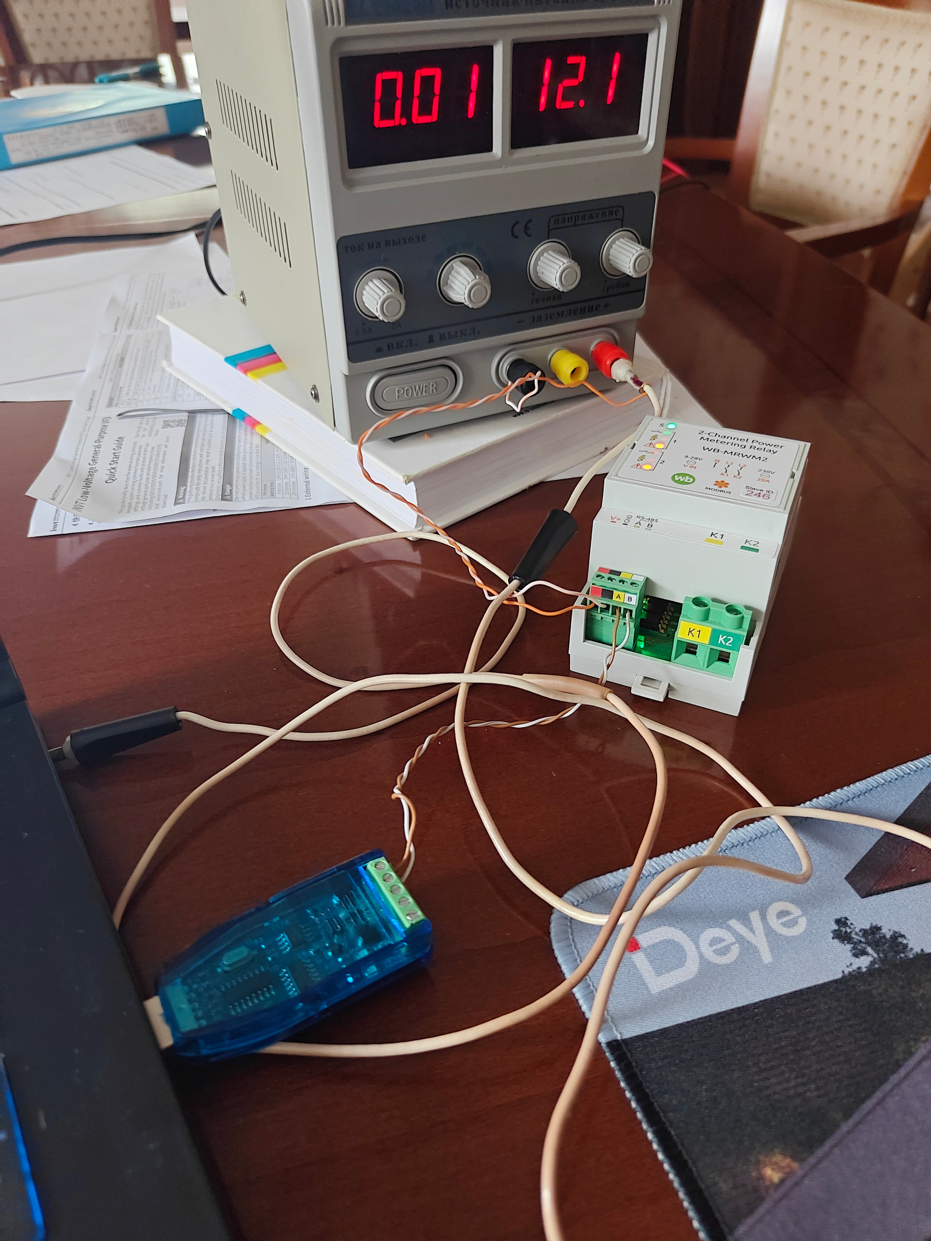

Подскажите какое устройство подключаете с помощью адаптера, пришлите фото подключения и настройки порта.

Попробуйте опросить модуль с помощью Modbus-client т.е. нужно проверить связь широковещательной командой, перед этим проверить связь физически нет ли проблем на линии.
Пришлите фото подключения. Не перепутаны ли A и B на RS-485, подключена ли GND

Без контроллера. Индикация на фото. Один блок. Ранее работал с контроллером

  2. Выполните подключение согласно схемы, точнее обратите внимание на GND
