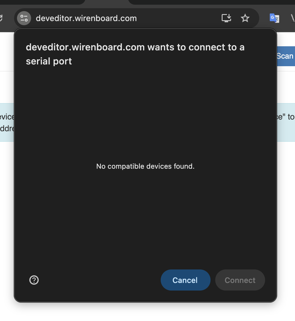

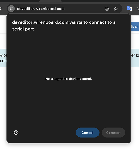

  1. macOS Tahoe 26.4
  2. Chrome 147.0.7727.55 (Official Build) (arm64)
Если потребуется дополнительное уточнение, приложенную информацию прошу направить нажав ответить на мое крайнее сообщение.
По скриншотам видно:
  1. Диалог Chrome Web Serial: «No compatible devices found» — браузер вообще не предлагает UPort 1150.

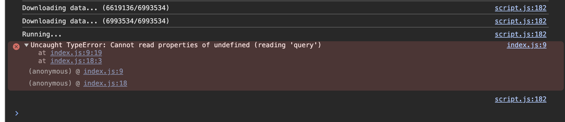

  2. В консоли ошибка Uncaught TypeError: Cannot read properties of undefined (reading 'query') в index.js — это внутренняя ошибка Device Editor, она не должна возникать.

1. Почему браузер не показывает Moxa UPort 1150
На macOS Chrome иногда не показывает USB‑UART’ы, если:
  • используется не стандартный CDC‑ACM драйвер, а фирменный (CP210x, FTDI и т.п.);
  • устройство помечено системой как «restricted» для Web Serial.
Проверки, которые можно сделать со своей стороны:
  1. Убедиться, что macOS видит порт как tty.
    В терминале выполните:
    ls /dev/tty.*
    Подскажите, как называется ваш порт (пример: /dev/tty.SLAB_USBtoUART или /dev/tty.usbserial-XXXXX).
  2. Проверить, видит ли Chrome сам Web Serial‑устройство.
    Введите в адресной строке:
    chrome://device-log
    Подключите/отключите UPort и посмотрите, появляются ли записи с типом Serial / USB. Если записей нет — Chrome не распознаёт устройство как совместимое с Web Serial.
  3. Проверить флаги и разрешения:
    • chrome://flags — поиск по serial; все флаги должны быть Default/Enabled, не Disabled.
    • chrome://settings/content/serialPorts — посмотрите, нет ли там явного запрета для deveditor.wirenboard.com.
Если в chrome://device-log устройства нет, то, вероятно, конкретный драйвер/идентификаторы Moxa UPort 1150 на macOS пока не допускаются в Web Serial. В этом случае:
  • мы рекомендуем временно использовать:
    • либо другой USB‑UART (Silicon Labs CP2102, FTDI, CH340 и т.п.);
    • либо, если у вас есть доступ к Linux/Windows‑ПК, попробовать там;
  • инженерам нужно будет отдельно проверить связку UPort 1150 + macOS + Web Serial и, возможно, завести баг в сторону браузера или доработать фильтрацию устройств.
2. Ошибка в самом Wiren Board Device Editor
Uncaught TypeError: Cannot read properties of undefined (reading 'query') в index.js — это похоже на баг в самом деveditor (ошибка инициализации, не связанная с конкретным портом).
Я передам этот стек‑трейс инженерам; попрошу вас приложить к теме, пожалуйста, ещё:
  1. Полный текст ошибки из консоли (правый клик → Copy → Copy stack trace).
  2. Скриншот/текст из chrome://device-log во время подключения UPort.
Это позволит:
  • понять, действительно ли UPort фильтруется самим браузером;
  • и параллельно поправить ошибку query в веб‑приложении.

Конфигуратор может не подходить для moxa uport 1150, т.е. он сопоставим с работой драйвера для микросхем CH343
Работают гарантировано устройства построенные на данной микросхеме.
