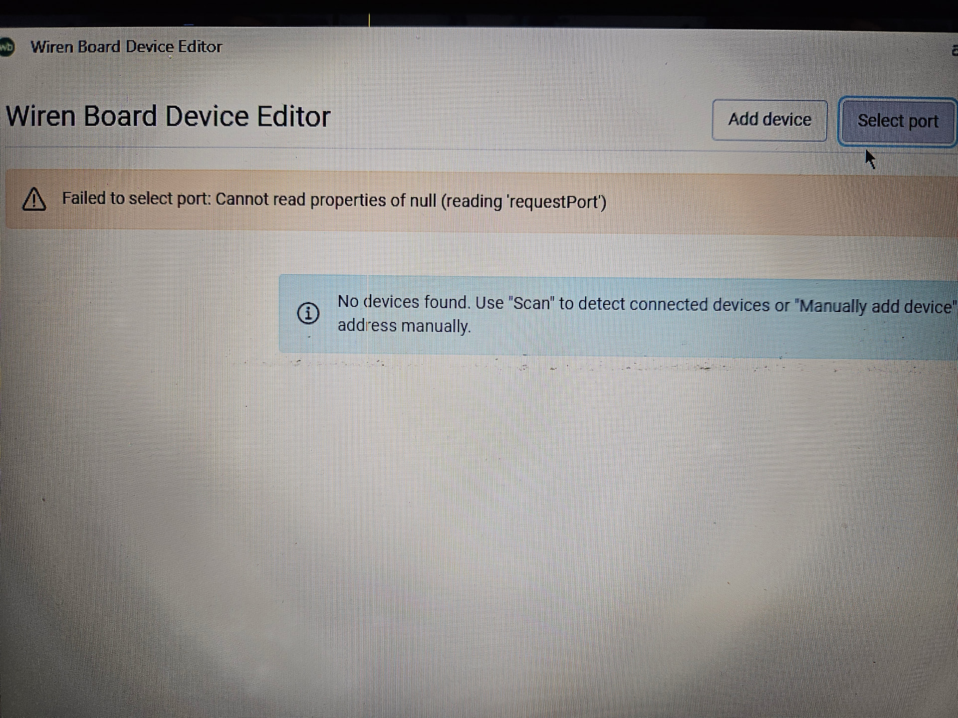

Перестал определяться порт устройства, выскакивает ошибка.Уже пробовал удалять устройство, удалять драйвера.все заново обнаруживается, а ошибка останется пробовала в другом браузере, и в

Здравствуйте, опишите, пожалуйста, подробнее на каком этапе работы стала появляться ошибка, опишите последовательно ваши действия и ожидаемый результат? Какой браузер используете? Есть ли запущенные программы использующие порт?
Добрый день, использовал google chrome
И стандартный браузер.также ставил онлайн программу которую предлагает на странице.
До этого пользовался уже, все работало и программировал уже датчики.
Проблема возникла в один момент, не смог выбрать порт.других по нету которые используют этот сом порт.
Также пробовал ,удалять через диспетчер устройсто, в браузере очистить все данные. И сбросить разрешения для сайта.
Визуально преобразователь работает, к нему в этот момент,даже не подключал другое оборудование.

Уточнил у коллег, уже сталкивались с подобной проблемой, помогает сброс данных сайта или использование режима инкогнито.
Одна из наиболее вероятных причин, что порт оказался занят каким-то другим софтом.
Посмотрите, пожалуйста, отображается ли преобразователь usb-rs485 в диспетчере устройств, пришлите скриншот.
Помог совет, с режимом инкогнито.в этом режиме все появилось, после того как перешел смог выбрать сом-порт
