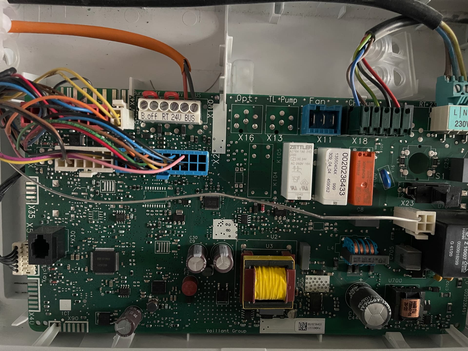

на плате все подключено:

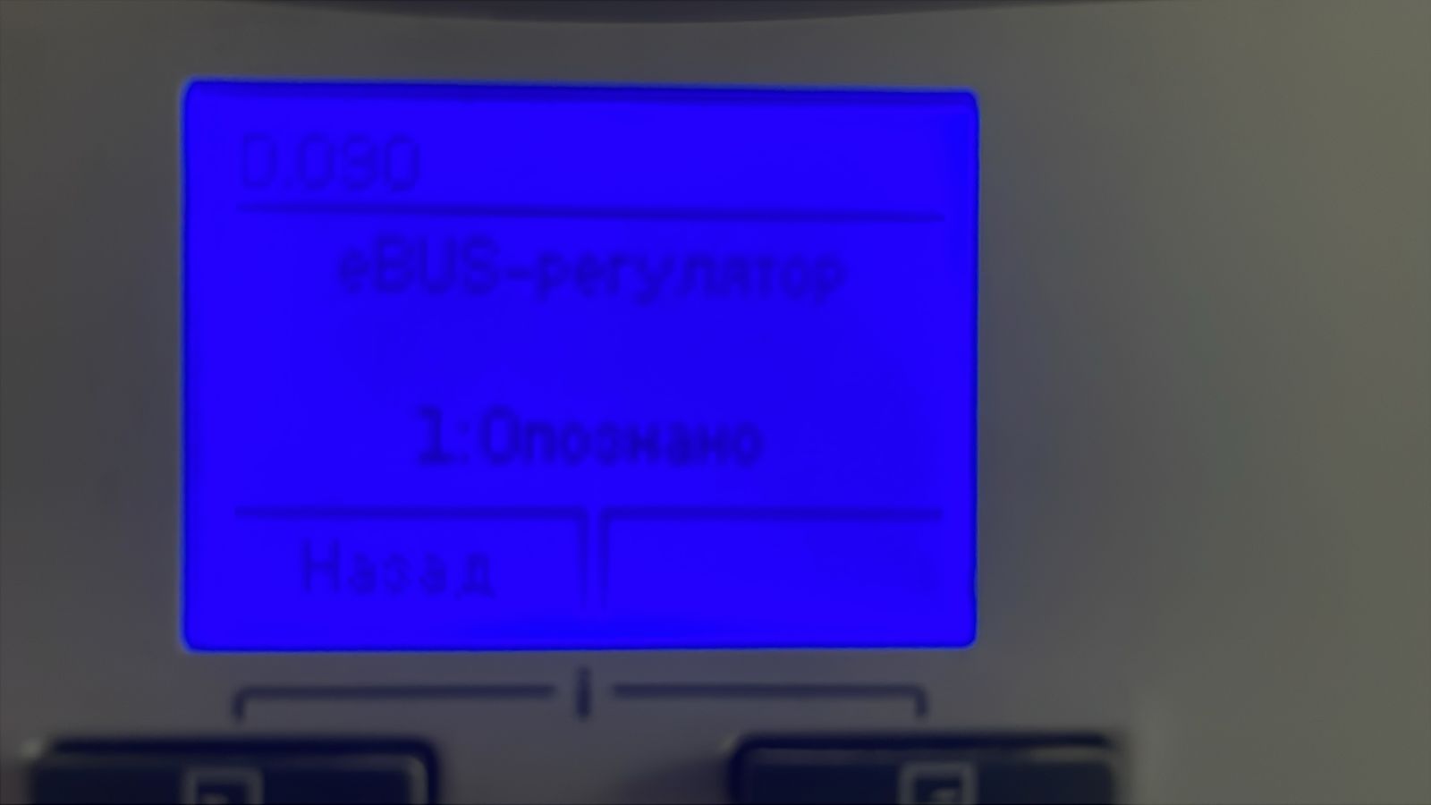

А какое значение в D.090?

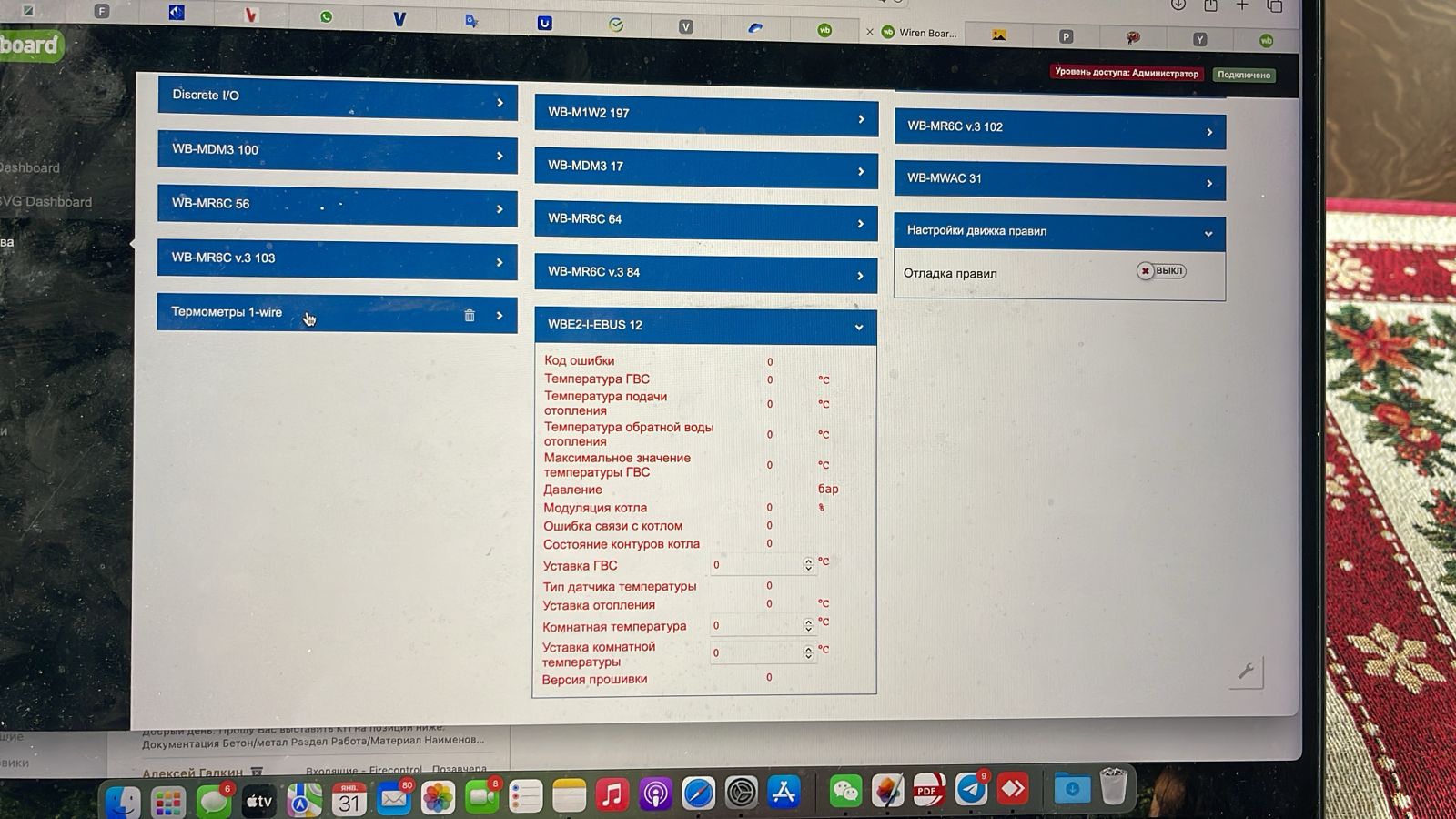

Судя по скриншоту - неверно настроены параметры связи с модулем в контроллере. Проверьте связь с помощью Утилита «modbus_client» — Wiren Board
Понял - проверю и отпишусь о результате
