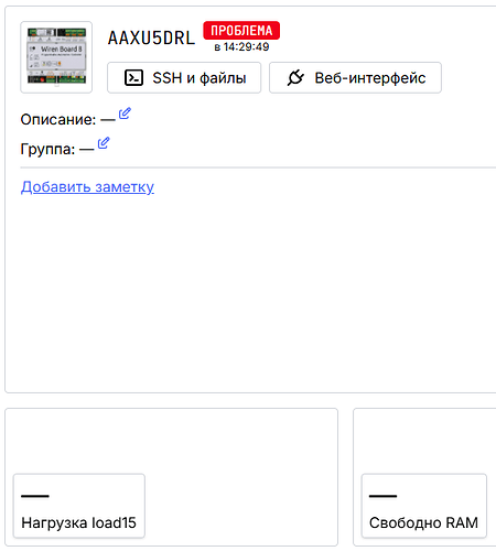

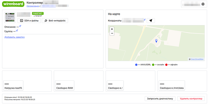

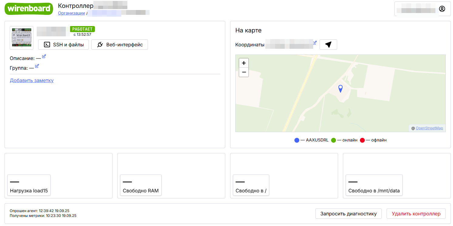

Не работают показометры на облачном дашборде WB
На облачном дашборде не работают показометры нагрузки проца и остатков ОЗУ и дискового пространства.
Подскажите что и где посмотреть.
И кстати, ранее там были графановские показометры, а сейчас их нет.
Это тоже чисто моя проблема или их теперь ни у кого нет?

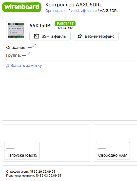

Облачный сервис опять “с проблемой”
Статус службы wb-cloud-agent-telegraf@wirenboard.cloud.service по-прежнему ругается:
Sep 25 15:29:55 wirenboard-AAXU5DRL telegraf[898001]: 2025-09-25T10:29:55Z E! [outputs.influxdb_v2::influx-wbc] When writing to [https://influx.wirenboard.cloud]: Post “https://influx.wirenboard.cloud/api/v2/write?bucket=mqtt-data-48c2d3c2&org=vallobymailru-a04ead54”: context deadline exceeded (Client.Timeout exceeded while awaiting headers)
Sep 25 15:29:55 wirenboard-AAXU5DRL telegraf[898001]: 2025-09-25T10:29:55Z E! [agent] Error writing to outputs.influxdb_v2::influx-wbc: failed to send metrics to any configured server(s)
Где ещё можно посмотреть?

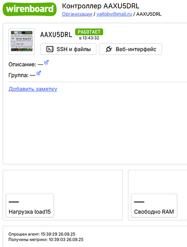

Всё по-прежнему.

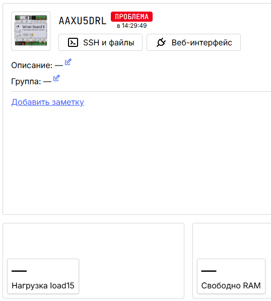

Облако доступно, но показометры не работают

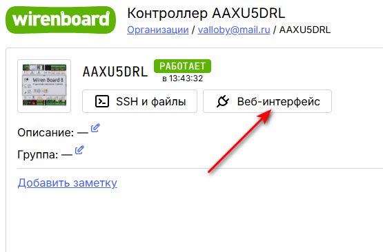

И при попытке открыть дашборды вылазит ошибка:
Через OpenVPN все MQTT-каналы, устройства и дашборды доступны и нормально работают.
Только при открытии дашбордов на контроллере?
При попытке войти в Web-интерфейс из облачного дашборда
Пишет что не удалось подключиться
Нужно смотреть разрешения на доступ к MQTT.
Что-нибудь менялось в настройках брокера контроллера?
Проверяли ли с другого компьютера (или из инкогнито браузера)?

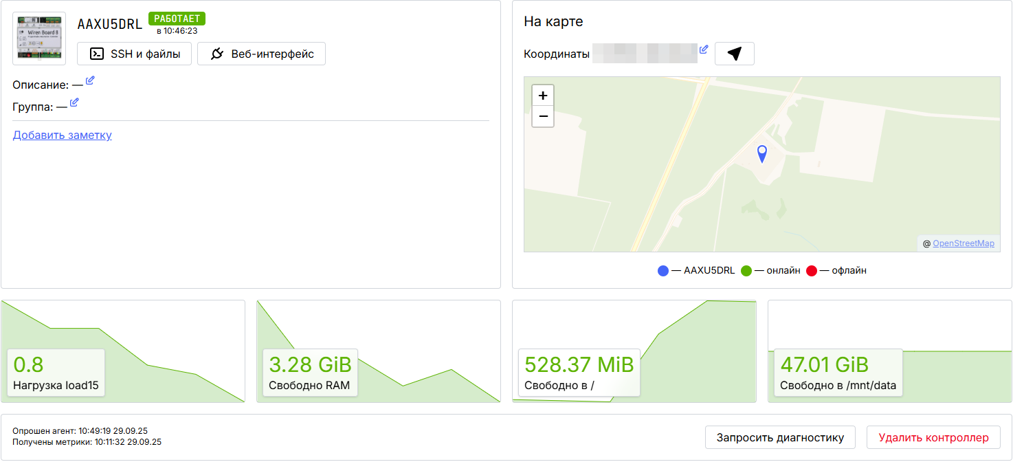

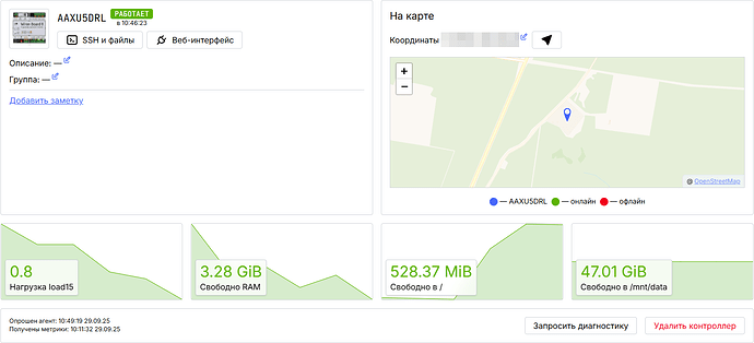

Сегодня на облачном дашборде даже показометры появились:
Но при клике на Web-интерфейс по-прежнему облом :frowning:
В настройках брокера MQTT ничего не менял (по крайней мере сам).
С сотового в Samsung-браузере аналогично.
И укажите почтовый адрес:
Пригласил. Так что вэлком :slight_smile:
Кстати, странное дело - на сотовом внезапно заработало, на ПК - нет.
Как будто сервис живёт своей жизнью… :man_facepalming:
