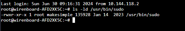

Перед исправлением - покажите пожалуйста результат ls -ld /usr/bin/sudo. Интересно что за ПО меняет права там где это недопустимо…
Да, видимо это Spruthub.
Получается решение проблемы в указанном Вами топике по ссылке?
upd.
Да, все именно так и было! Большое спасибо. проблема решена!
