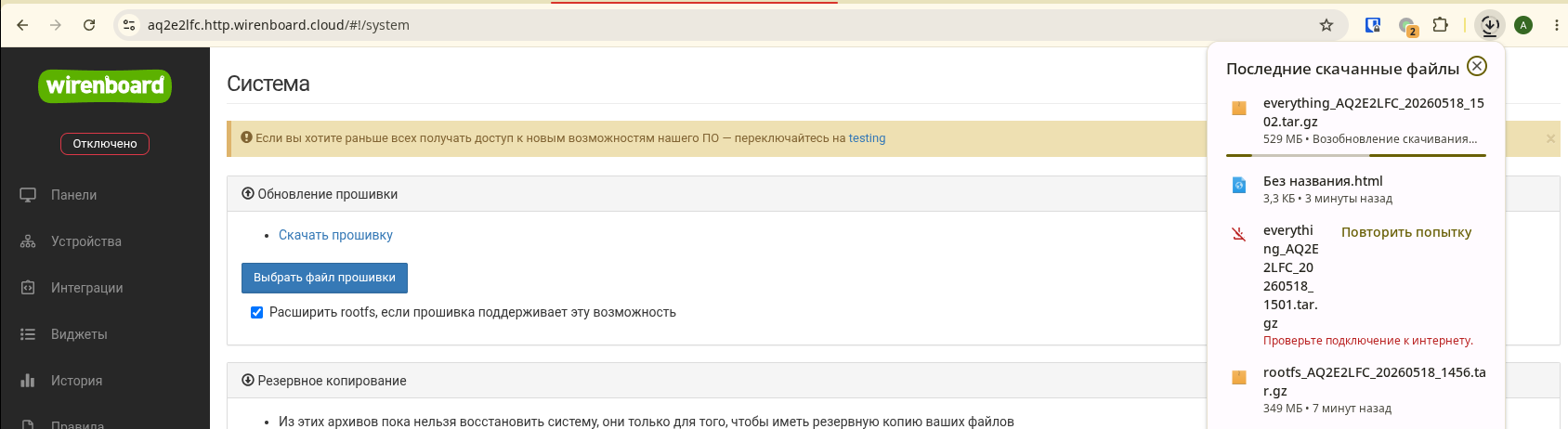

Ошибка загрузки резервной копии

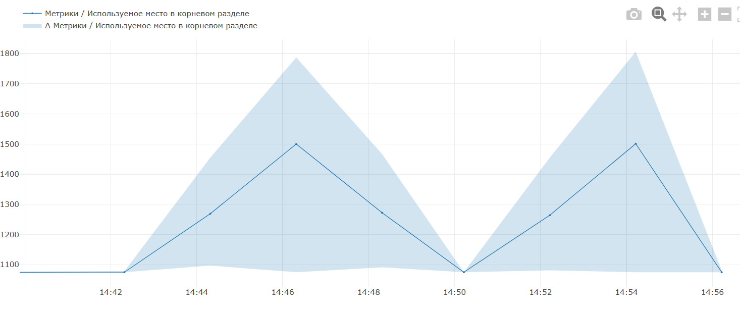

При попытке скачать резервную копию (c rootfs или полную[конфигурации скачиваются без проблем]) при переходе объема файла за ~200Мб загрузка сбрасывается и начинается заново. Такой цикл происходит несколько раз и потом браузер выдает ошибку загрузки.

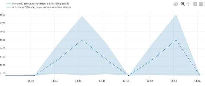

При формировании архива вижу повышение температуры ЦП (что логично) и повышение значения “dev_root_used_space” (если скачивать полный архив, то загрузка слетает сразу при заполнении доступной памяти ~ 1920 Мб [независимо оттого сколько успело скачаться на ПК], значение падает до ~ 1200 Мб и снова постепенно растет, пока заново формируется архив; однако, при загрузке rootfs, максимальное значение там в районе 1530 Мб, но загрузка все равно слетает). Где-то читал, что для создания архива должно быть свободное пространство в mnt/data, но там значения занятого места не меняются.
Такая ситуация сразу на двух контроллерах

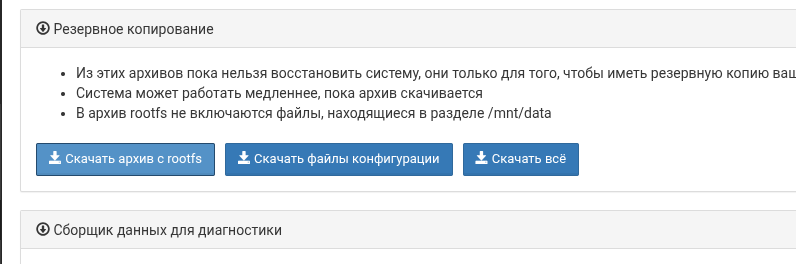

Нажимаю “скачать архив rootfs”, в браузере.

Что видно и по графику.
Скрипт архивирует не используя пространство разделов - сразу отправляет в сеть.
Ну и вижу что у вас релиз 2507. Рекомендую обновиться до актуального, 2602.
Прилагаю график dev_root_used_space и архив со второго контроллера, на нем уже установлен 2602. На графике показаны 3 попытки прислать архив (формирование, сброс загрузки, освобождение памяти), при этом я нажал на загрузку только один раз, он сам видел сбой и отправлял заново
(520,2 КБ)

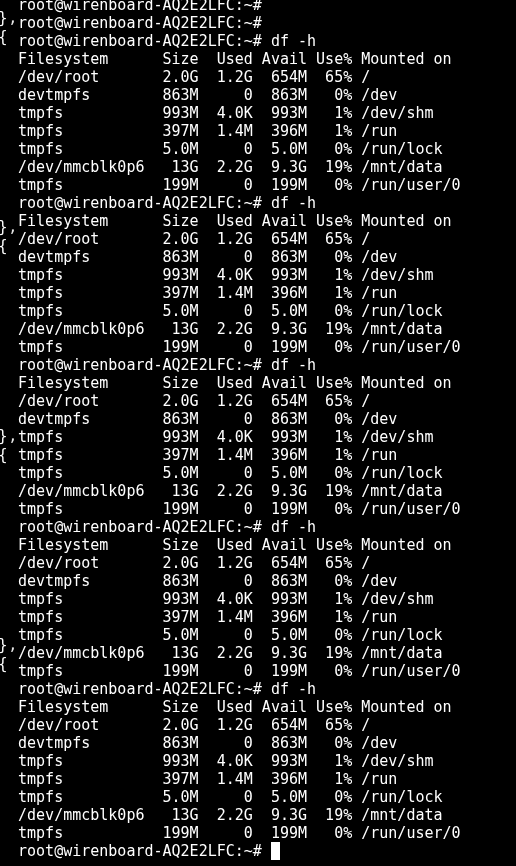

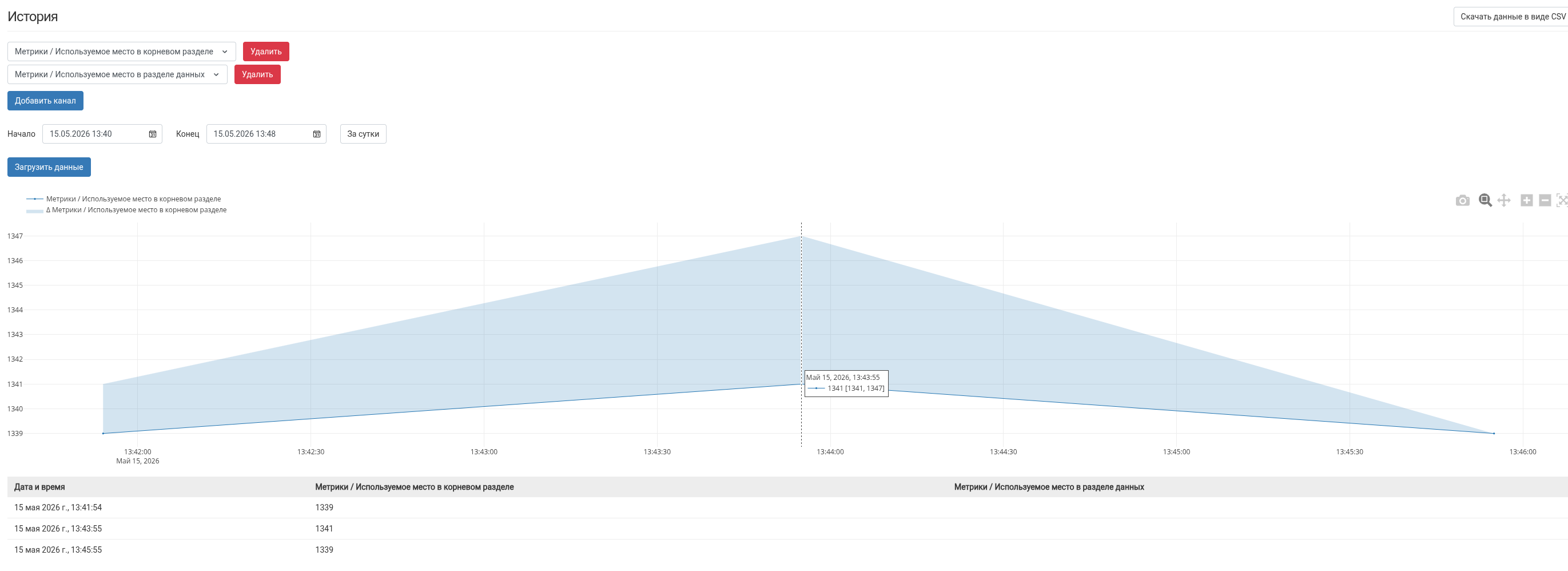

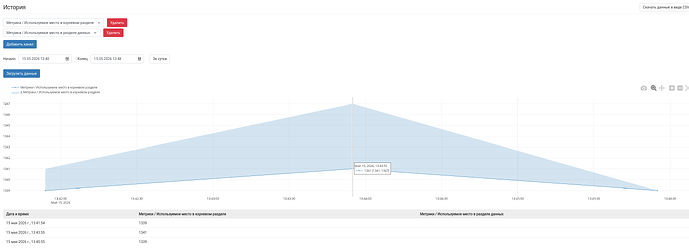

Поэтому я попробовал еще раз, но отслеживал по разделам:
do date df -h.txt (11,6 КБ)
Здесь уже видно, что вся запись идет на root. Может есть способ хотя бы перенести архивирование в mnt/data? Там места побольше
Значит ничего и не меняется в каталогах.
Это не дает источника увеличения.
То есть размер каталогов остается прежним и при этом df отдает изменения.

Выполните скачивание с компьютера, без браузера, используя wget, для проверки.

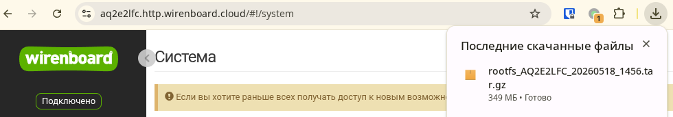

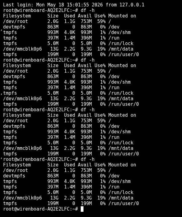

Проверил копию rootfs:
В процессе создания:

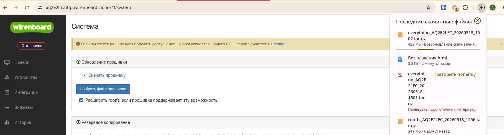

Полная тоже качается:
ВОт уже 500+
Размер не меняется.
