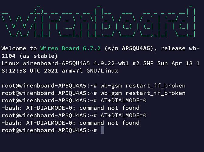

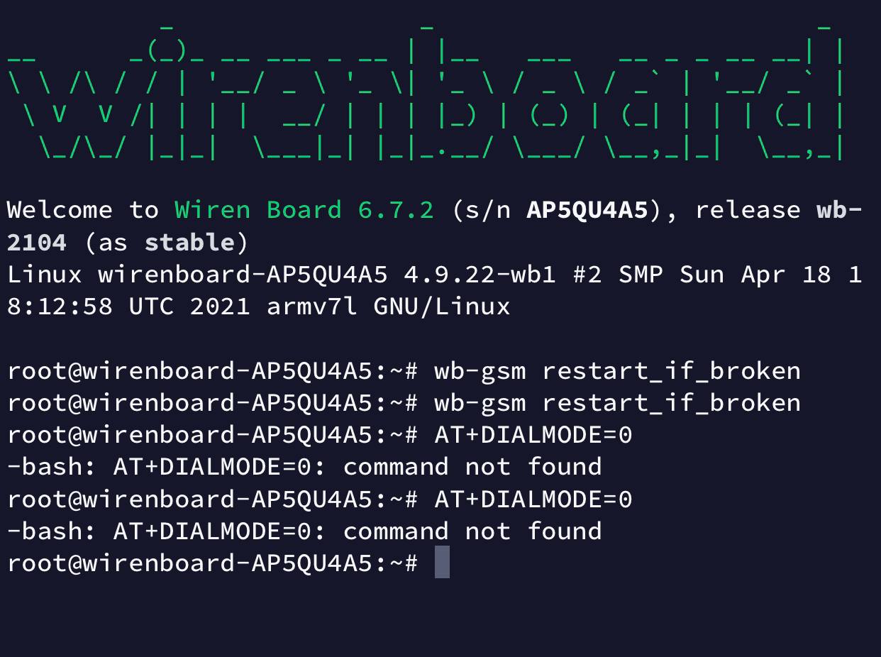

Спасибо, но что-то прямо со второго пункта пошло не так…
на AT+DIALMODE выдало command not found
Тут дело в том что “AT” -команды отправляются не в консоль а в модем
Да, я лишь позже заметил коварную ссылку в слове «Отправить», буду пробовать в minicom разобраться на объекте в след. заход.
