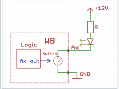

WirenBoard 6.6 Необходим слаботочный выход(24в). Подключаю к А1 по прилагаемой схеме… Через Web контроллера включаю штатно. Через СКАДу не включается ни в Web-
интерфейсе, ни физически.

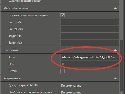

А из веб-интерфейса включается?
Да, включается.
Тогда проверяйте то, как заведены топики.
Сдается мне, что Вы пытаетесь писать в %topicname%/on/on.
Вот тут, кстати, есть инструкция.
https://wirenboard.com/wiki/MasterSCADA
Если я делаю A1 входом, то /devices/wb-gpio/controls/A1_IN ,то я его вижу в СКАДе. Так-же нормально работают выходы на модуле расширения WBIO-DO-R10A-8 (topic: /devices/wb-gpio/controls/EXT1_R3A1/on).
В любом случае, проверять надо то, как оно заведено в мастерскаду.
Веб-интерфейс общается с выходами точно так же - по MQTT.
Весьма рекомендую при поиске ошибок использовать MQTT-Explorer, чтобы подписаться на ветку (например /devices/wb-gpio/A1_OUT/# и посмотреть, что же куда пишется.
