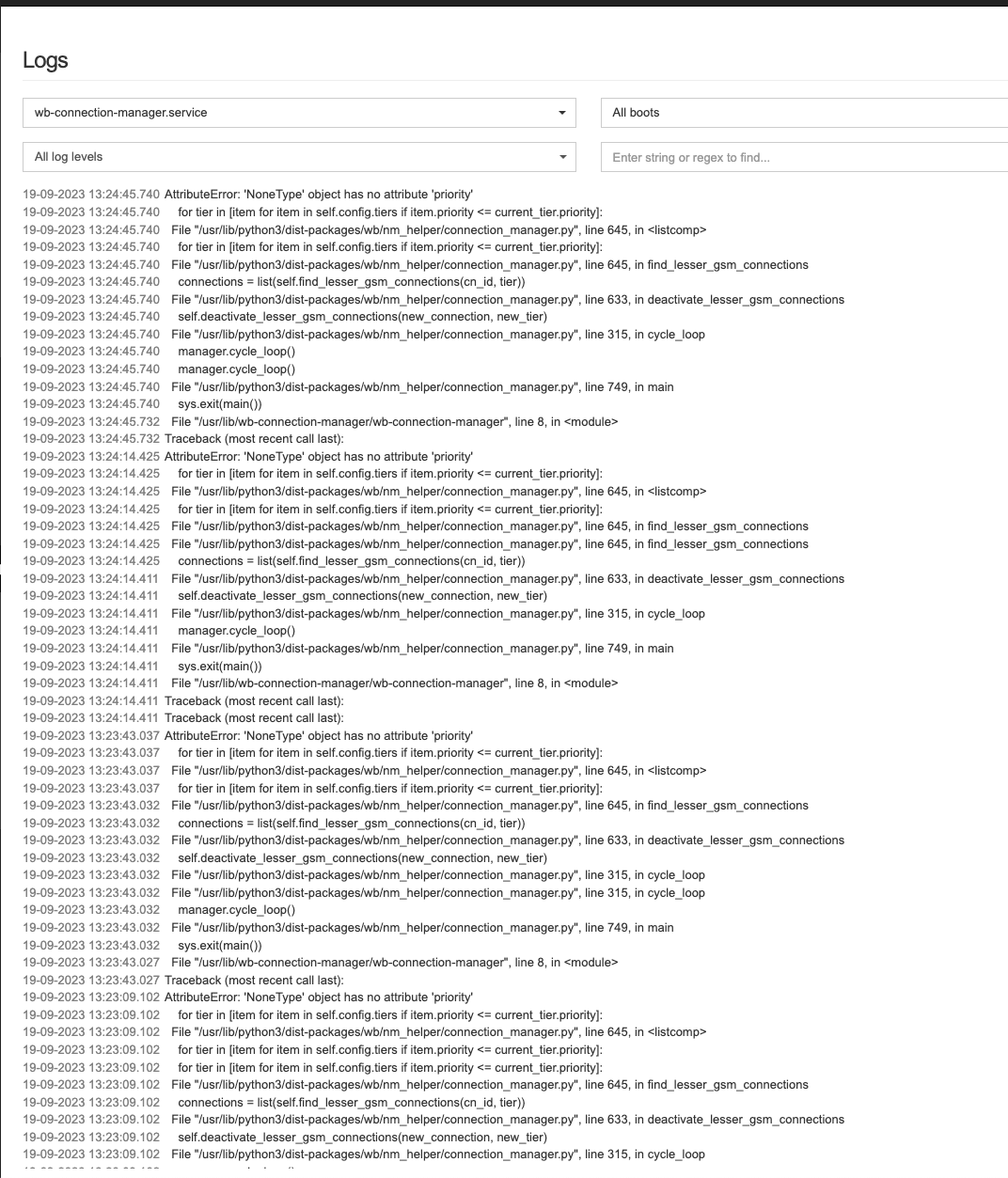

Покажите кусок лога NM начиная с пары минут до переключения и минут 10 после.
У меня интерфейс отобразает переключение через несколько секунд обычно. Ну и, кстати, что в топиках соответсующих устройсв? Предполагаю - что дело в браузере.
@ObeyGaint Здравствуйте. Решили проблему? Если нет — выполните рекомендации коллеги и пришлите логи.

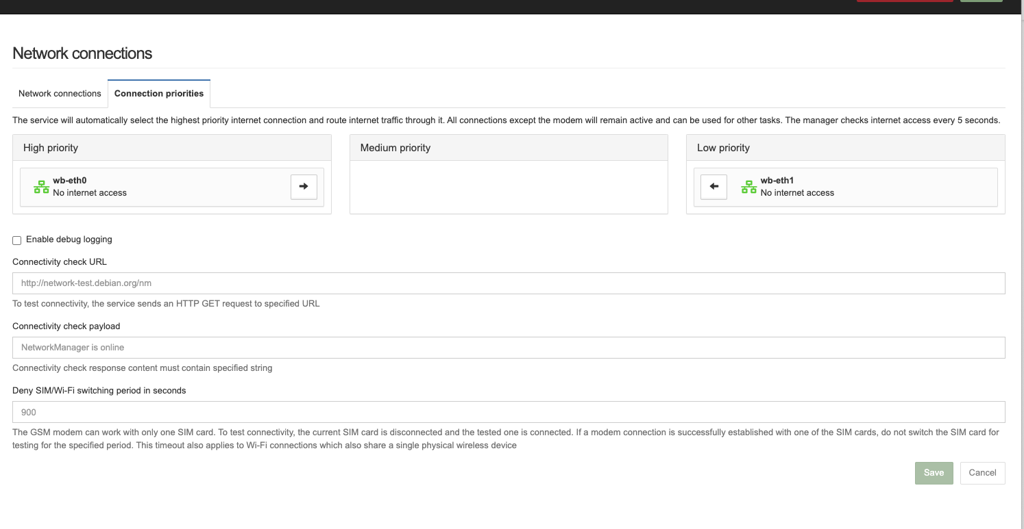

У меня та же проблема, но у меня нет GSM.
Я сильно сомневаюсь что пробюлема похожа.
На скриншоте видно что приоритет просто не задан.
Он задан
Тогда - покажите сами соединения, именно содержимое файлов, логи за период времени, только тестом.
То есть - укажите в какое время менялась доступность интерфейсов, какое поведение ожидалось и какое фактически.
