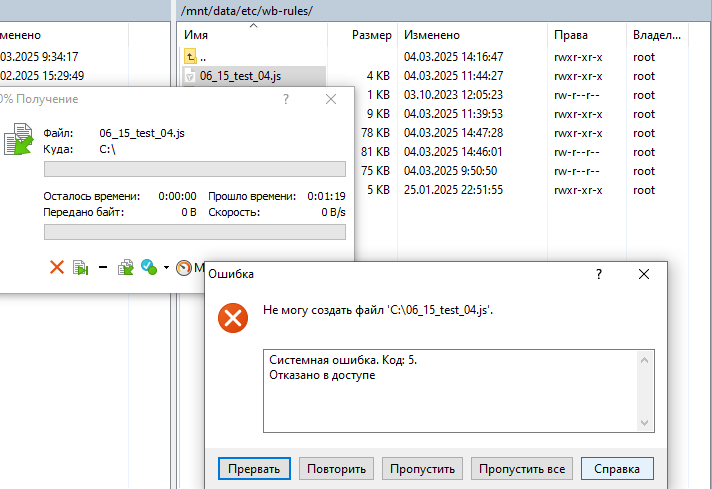

Также есть ещё проблема, как скачать файл правила на компьютер, выдаёт ошибку?

- Ошибка при скачивании файла может быть связана с правами доступа.
- Запустите файловый менеджер от имени администратора.
- Измените путь сохранения файла, например, сохраните его на рабочий стол.
После выполнения этих действий прошу сообщить о результатах.
