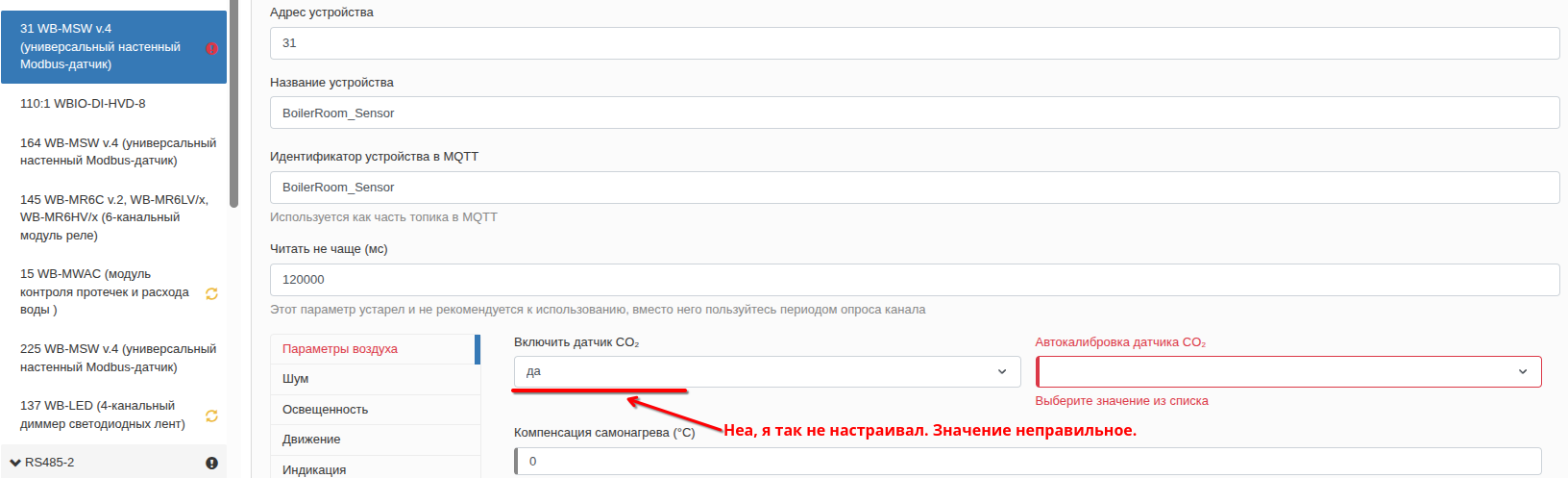

№1. У меня установлено несколько датчиков MSW v3 и v4. Ну и одного из них нет датчика CO2. Всё было корректно настроено. Захожу в конфиг датчика.
Ожидание: конфиг корректный.
Реальность: датчик CO2 почему-то включен. Значение автокалибровки отсутствует. Конфиг некорректный.

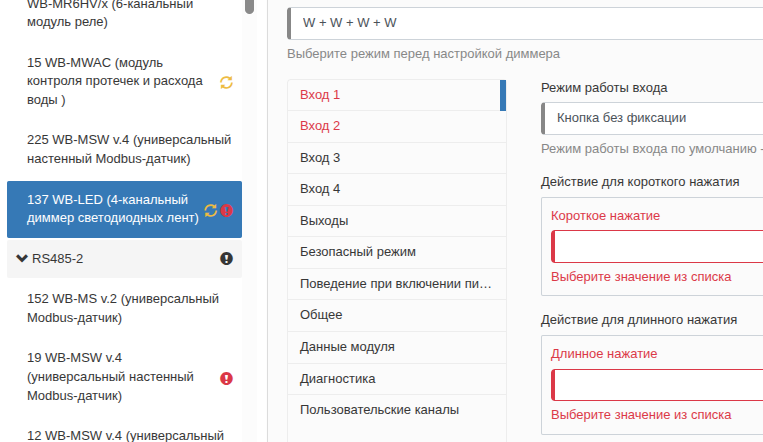

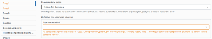

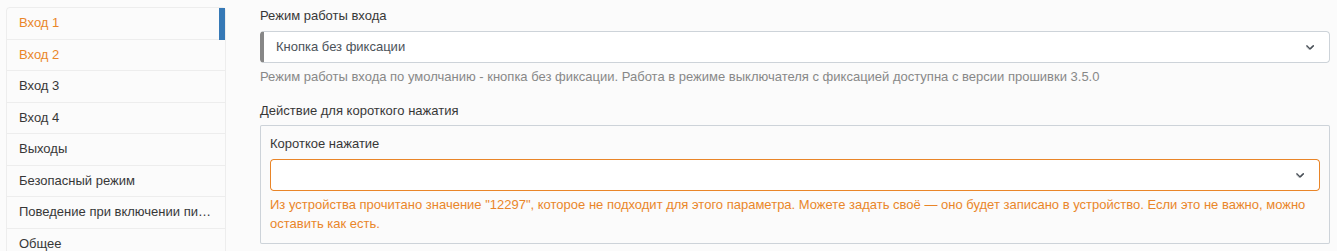

№2. Диммер лент был настроен и работает корректно. Никакие настройки по умолчанию для входов не менялись, однако был отключен их опрос.
Ожидание: конфиг корректный. Все входы настроены одинаково.
Реальность: у входов 1 и 2 почему-то отсутствуют настройки для нажатий. При этом входы 3 и 4 их имеют. Конфиг некорректный.

Разработчики сообщили, что внесли исправления. Теперь, если значения выходят за допустимые пределы, веб-интерфейс будет подсвечивать их и выводить сообщение о некорректности, но при этом позволит сохранить конфигурацию.
