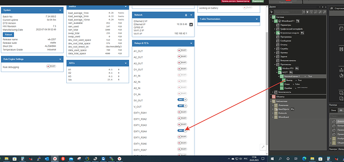

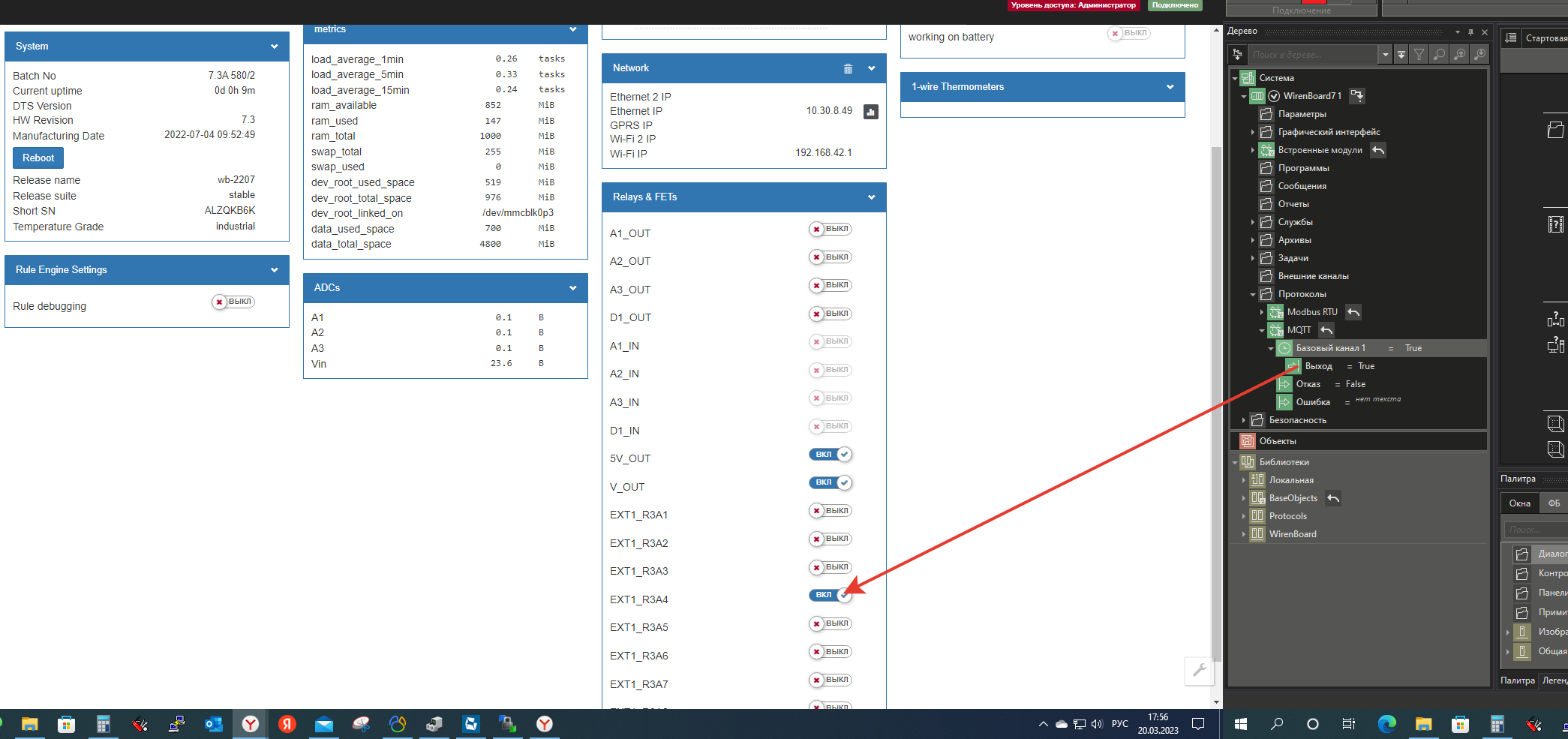

Модуль WBIO-DO-R10A-8 подключен и срабатывает штатно от команды из Web-интерфейса контроллера. При подаче команды из SCADы(MasterSCADA 4D) соответствующий виджет команды в Web-интерфейсы контроллера срабатывает, а реле модуля - нет. Проверял на разных входах модуля - результат тот-же.

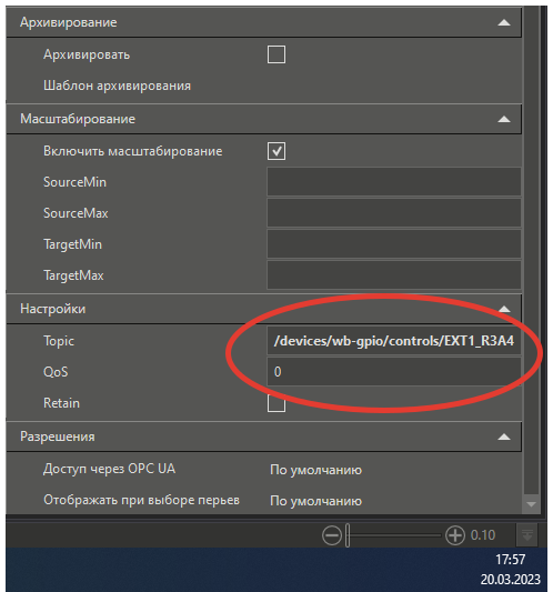

А Вы записываете в /on?
При создании каналов в MasterSCADA уместно руководствоваться инструкцией и использовать специальный шаблон, так будет проще.
“/on” помогло, работает. Спасибо!
