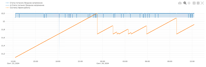

Нестабильная работа контроллера WB7. Постоянные и короткие ребуты. График uptime-ов прилагаю.

А покажите пожалуйста график по ресурсам, по объему занятой/доступной RAM например.
Ну и - от чего питается контроллер? Тип БП, его мощность?
Подключено ли что-то к клеммаv V_out контроллера, какой расчетный пиковый ток потребления подключенного?
И обновите пакеты, на контроллере неактуальный релиз.
Блок питания ARPV-12350-A (12V, 29.0A, 350W
К vout ничего не подключено
расчетный пиковый ток потребления подключенного как вывести?
Контроллер уже обновлен до актуального, 2407 релиза?
Он не выводится, расчет делается на этапе проектирования для того чтобы определить соответствие потребляемой мощности подключенных устройств сечению провода, падению напряжения на нем.
Рабочая гипотеза - провал напряжения.

Он всё ещё многократно отключается на короткое время
В предыдущем архиве интересного нет, сделайте и загрузите актуальный пожалуйста.
И советую для проверки запистать контроллер от отдельного БП, подозреваю все же что есть провалы, которые не фиксируются на графике.

Это уже при питании контроллера от одельного БП?
Нет, это с новым релизом
Проблема решена?
нет
То есть с отдельным блоком питания - такие же симмптомы?
Да, отдельный бп не помогает
