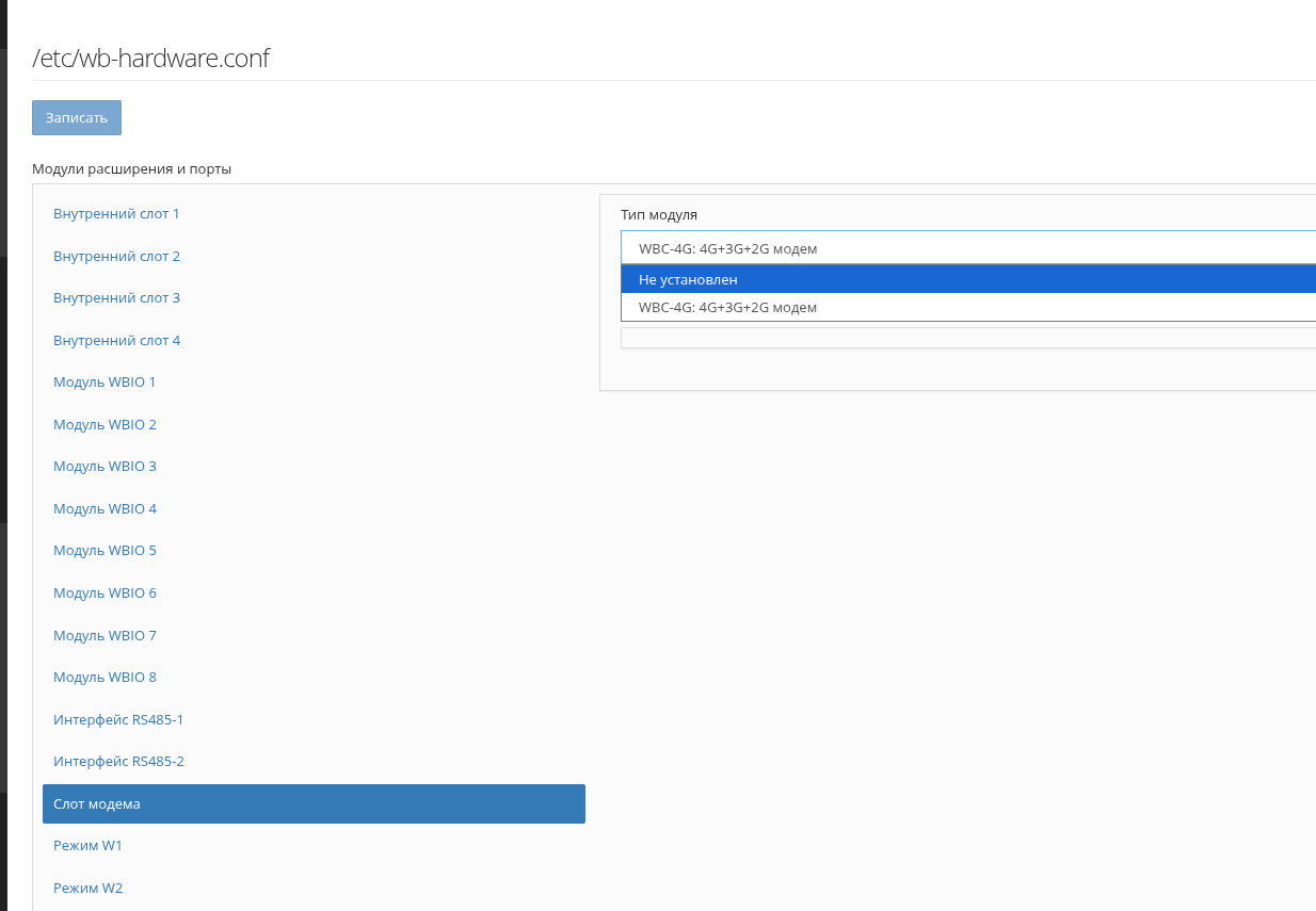

А он сконфигурирован? Если да - попробуйте его выключить.
А как “выключить”? Удалить устройства wb-gsm-sim1 и wb-gsm-sim2 из сетевых соединений?

Это именно к выключению не приведет.
В настройках устройств выбрать “не установлен”:
Однако, скорее всего не в этом дело. Весьма похоже на аппаратную проблему.

Попробовал. Поведение не поменялось.
