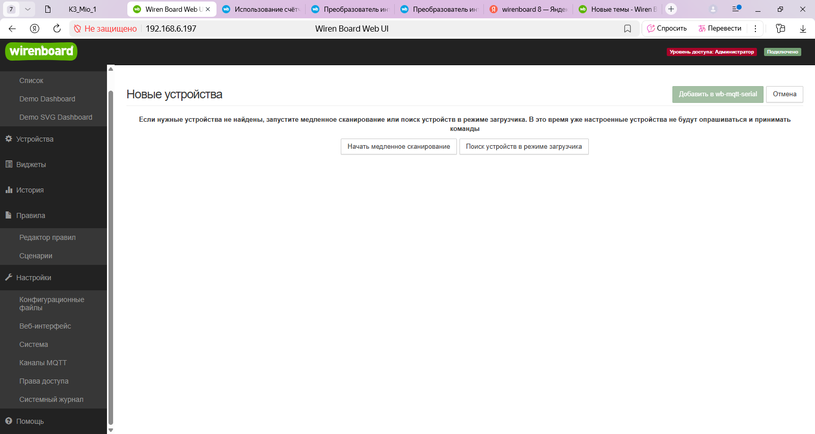

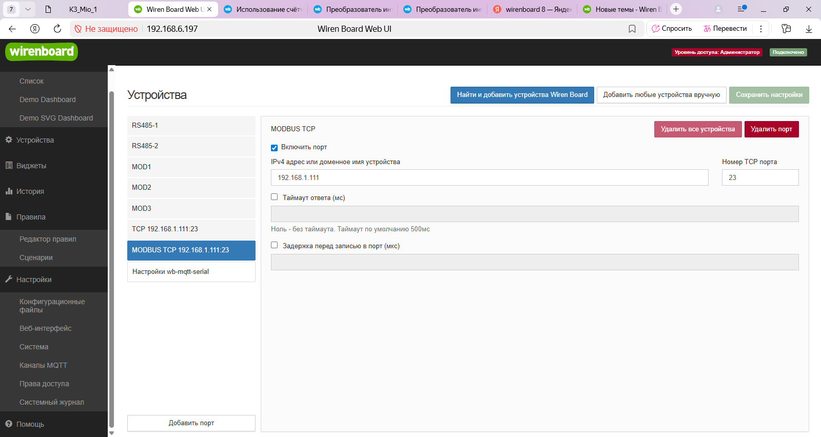

Добрый день. Имеется ethernet между двумя зданиями. в Одном контроллер 8.5 192.168.6.197, в другом Wb Mio v2 192.168.1.111. (в одной сети ругается поиск устройств, no route to host в логе). Роутер микротики hex s. К мио по rs подключен MCM8 и далее по шине счетчик Меркурий 234, на конце терминатор.

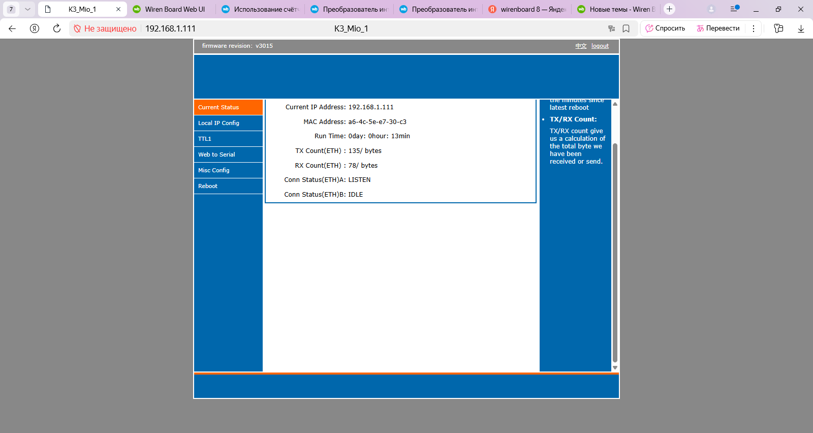

Не видно устройств на шине rs мио, ни счетчика ни mcm8. Когда делается поиск устройств на MIO rx tx отображает запрос на передачу и прием.
Пинг в cmd тоже есть. В чем может быть проблема, что еще нужно настроить??

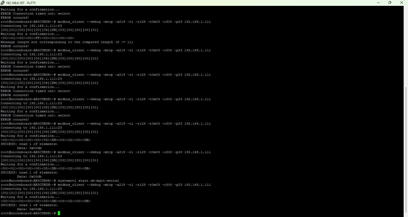

Алексей, мы с вами общались по телефону. Прошу написать результат проверки связи через modbus_client с WB-MCM8 (219).
modbus_client --debug -mtcp -a219 -c1 -r128 -t0x03 -o300 -p23 192.168.1.111

после отключения всей шины после mcm8.

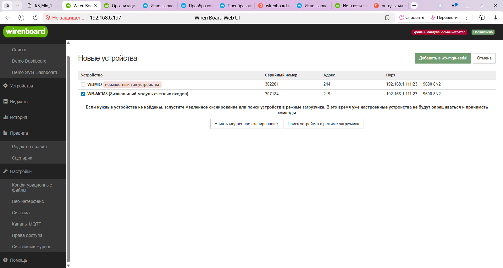

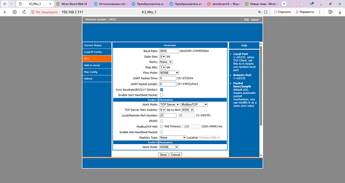

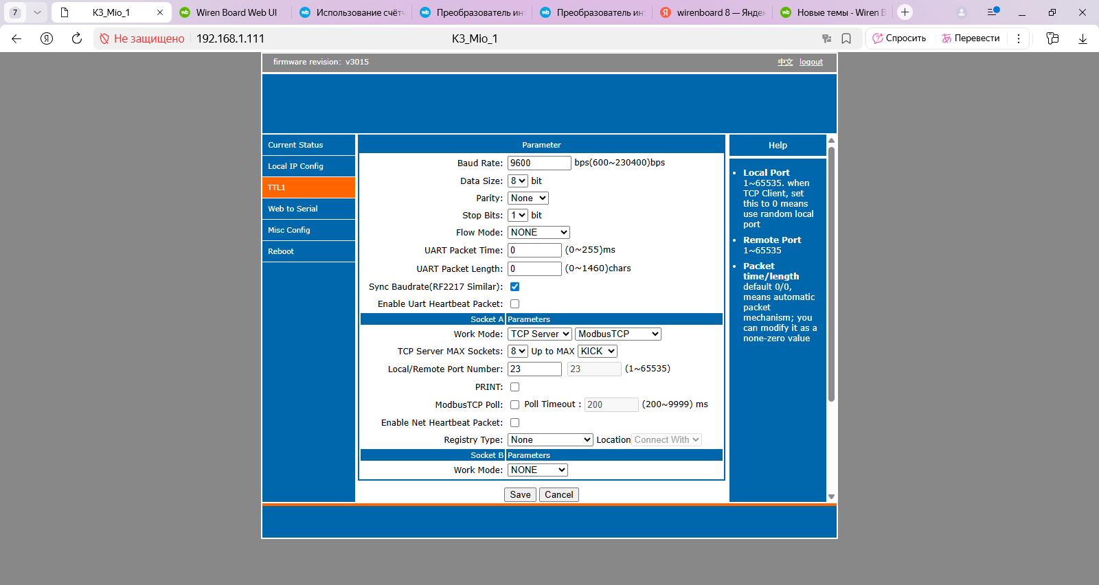

перевел MIO в режим tcp none и в поиске что то появилось
nemen
October 27, 2025, 2:43pm
7
Смог добавить mcm8 в этом режиме, обновить прошивку.Не понятно почему mio определяется как неизвестное устройство
Работает так на 9600

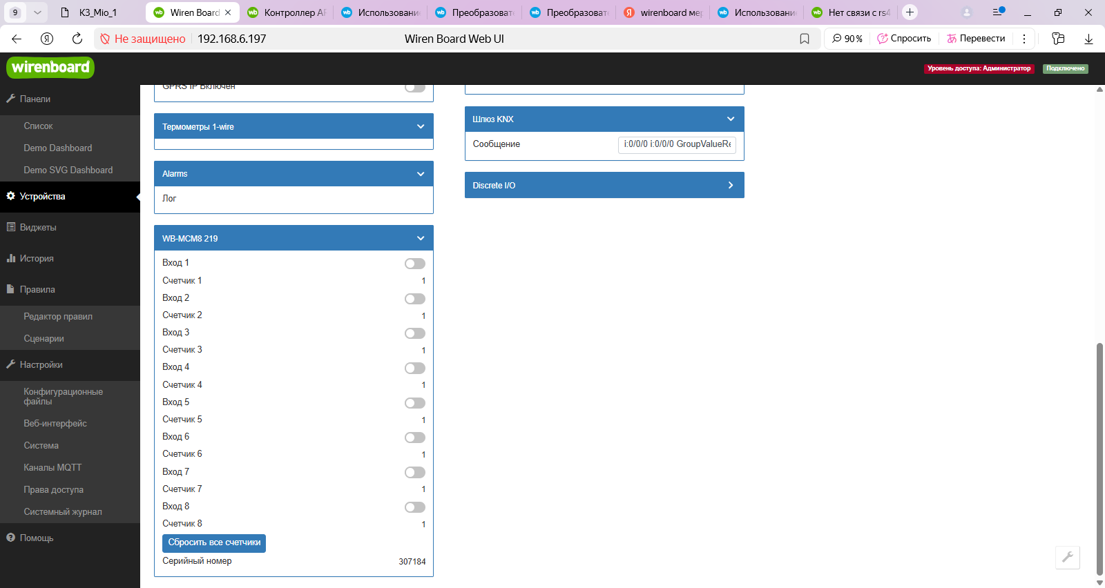

Был дребезг контакта на линии после mcm8, залом внутри изоляции, теперь все работает по шаблону 234 D, спасибо

Преобразователь интерфейсов WB-MIO-E v.2 — это составное устройство из WB-MIO и WB-MGE в одном корпусе.
Это определяется еще и WB-MIO через TCP— это нормальное поведение, для него шаблона у нас нет.

12
Спасибо, теперь на одной шине отлично уживаются разные счетчики Меркурий с шаблонами 230, 234 D , mcm8 и энергомера.
