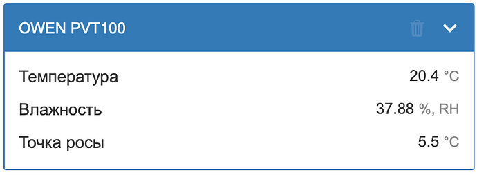

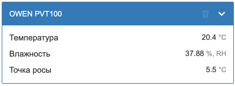

У меня давно стоит и отлично работает ПВТ100 промышленный датчик (преобразователь) влажности и температуры воздуха
Шаблон по него есть, если нужно скину.
Благодарю. Но с учетом цены данного прибора, оно того не стоит, с моей точки зрения.
