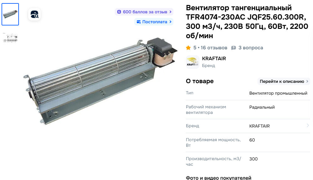

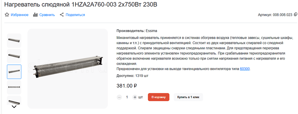

Исходные данные: нужно настроить работу сушильной камеры. Есть слюдяной нагреватель 1HZA2A760-003 + тангециальный вентилятор TFR4074-23A. Сушильная камера находится в 20 метрах от контроллера WB7. В камеру проведена витая пара (от ближайшего кондиционера, который подключен к контроллеру) и электричество на 220в.

Необходимо посмотреть какие пусковые токи у ваших приборов и под них уже подобрать реле.
В интернете нашёл вот такую информацию:
Если нагрузка совпадает то похоже что можно применить:
WB-MRM2-mini v.2 или WB-MR6C v.2
датчик WB-MS v.2 если требуемая температура будет не более +80
Мощность, как я понимаю, 1,5кВт, нагрузка резистивная.
Порядка 60Вт.
Для управления обоими подойдет, пожалуй, модуль рекомендованный коллегой.
