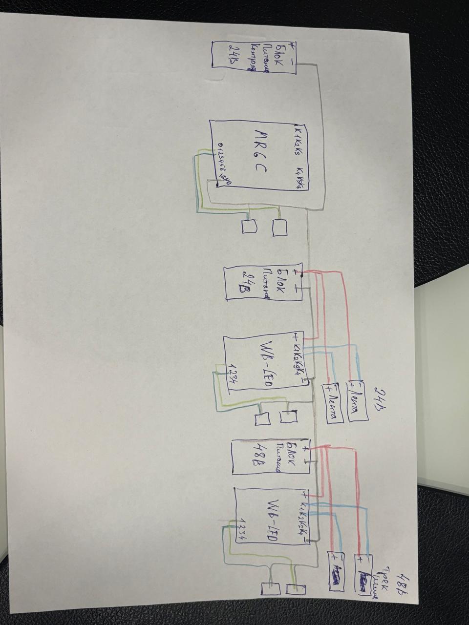

Здравствуйте, могу неверно поять ваш вопрос. Чтобы исключить неточность, нарисуйте схему подключения, которую хотите осуществить
Грубо говоря, можно и нужно объединить минусы блоков питания, если управление осуществляется от одного контроллера.
Электрик прислал эту схему)
Она понятна?) Спасибо!)
Да, благодарю за пояснение.
В этом случае объединение “-” блоков питания в одной точке будет рациональным решением.
