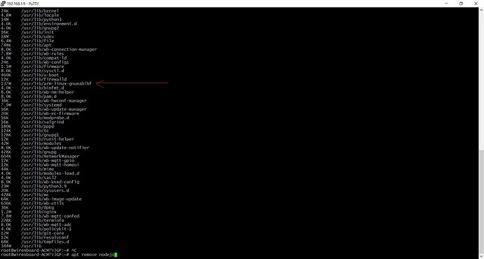

Обратите внимание, в актуальных релизах можно перераспределить обем, выделяемый для root раздела: Увеличение корневого раздела контроллеров Wiren Board — Wiren Board
на фото обозначен стрелкой если коротко в /usr/lib/arm-linux весит 137мб.
Удалить системные библиотеки? Высоковероятно система не будет после такого загружаться.
